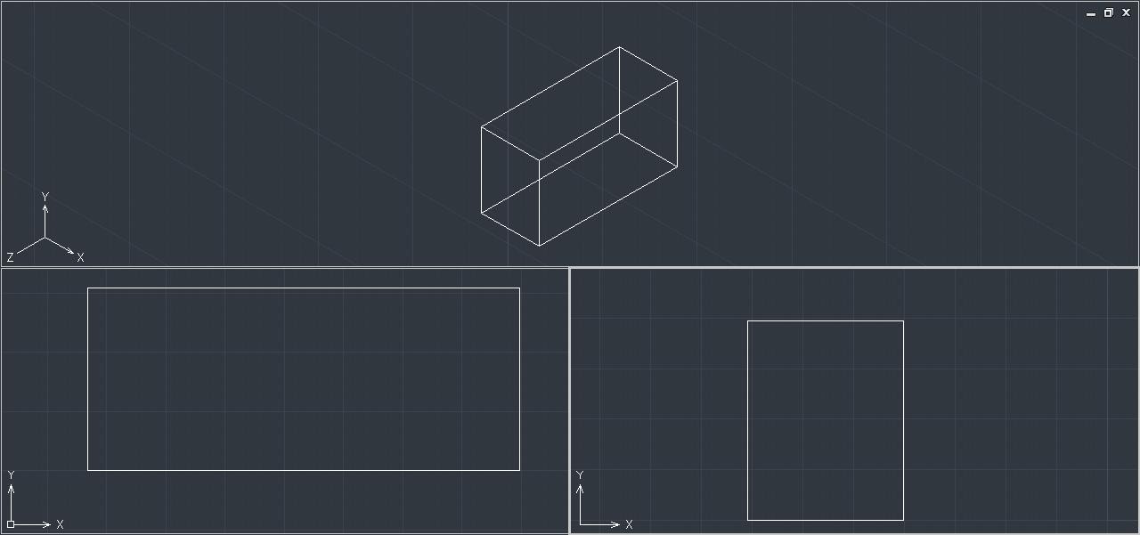

Les fenêtres de visualisation créées dans l'onglet Modèle occupent entièrement la zone de dessin sans se chevaucher. Lorsque vous effectuez des modifications dans une fenêtre, les autres fenêtres sont mises à jour simultanément. l'illustration montre trois fenêtres de visualisation de l'espace objet.
Vues de l'espace objet

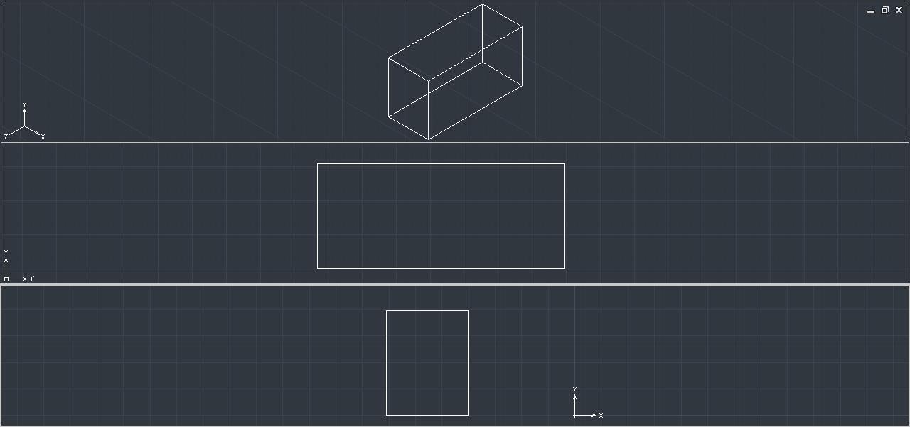

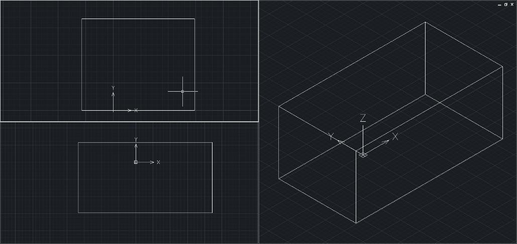

Les illustrations ci-dessous montrent plusieurs configurations par défaut de la fenêtre de visualisation de l'espace objet.
Gauche Droite
Horizontal Vertical
Au-dessus En dessous
