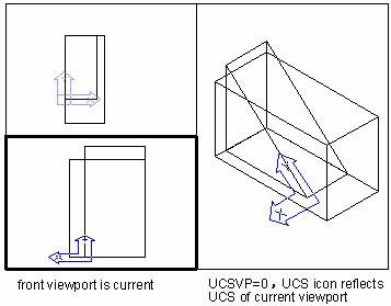

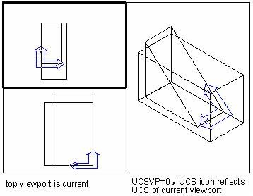

Vous pouvez créer plusieurs fenêtres de visualisation pour afficher différentes vues de votre modèle. Par exemple, vous pouvez spécifier des vues de dessus, de face, de droite et isométrique pour les fenêtres de visualisation. Vous pouvez également définir un SCU différent pour chaque vue afin de faciliter la modification des objets dans les différentes vues. Lorsque vous rendez une fenêtre de visualisation courante, vous pouvez utiliser le même SCU que celui que vous avez utilisé la dernière fois que la fenêtre de visualisation était courante.
La variable système UCSVP contrôle le SCU dans chaque fenêtre. Lorsque la variable UCSVP est activée dans une fenêtre, le système enregistre le dernier SCU utilisé dans cette fenêtre et le rétablit lorsque la fenêtre redevient active. Lorsque UCSVP est définie sur 0 dans une fenêtre, son SCU coïncide avec le SCU de la fenêtre courante.
Par exemple, vous pouvez configurer trois fenêtres de visualisation : une vue de dessus, une vue de face et une vue isométrique. Si UCSVP est défini sur 0 dans la fenêtre isométrique, le SCU supérieur peut être appliqué à la fois à la fenêtre de dessus et à la fenêtre isométrique. Lorsque la fenêtre de dessus est mise à jour, le SCU de la fenêtre isométrique reflète le SCU de la fenêtre de dessus. De même, si vous rendez la fenêtre de vue de face courante, le SCU de la fenêtre isométrique est modifié pour correspondre à celui de la fenêtre de vue de face.
La figure suivante montre l'exemple illustré ci-dessus. Le dessin 1 représente la vue isométrique de la partie supérieure gauche ou du dessus des vues dans le SCU actuel.
La deuxième figure illustre le changement qui se produit lorsque la vue inférieure gauche, ou vue de face, devient active. Le SCU de la fenêtre isométrique est mis à jour pour refléter le SCU de la fenêtre frontale.
