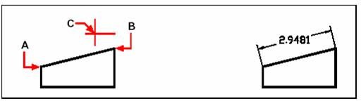

Créer des cotes alignées
Dans les cotes alignées, la ligne de cote est parallèle à la ligne passant par les origines des lignes d'extension. La cote alignée est également parallèle aux objets que vous spécifiez. La figure suivante présente deux exemples de cotes alignées. Sélectionnez l'objet (1), puis indiquez l'emplacement de la cote alignée. Le système crée automatiquement les lignes d'extension.
Pour créer une cote alignée
Sélectionnez Cote \Aligné dans le menu principal.
Appuyez sur Entrée, puis sélectionnez la cote de l'objet.
Vous pouvez également insérer la cote en spécifiant les origines des première et deuxième lignes d'extension.
Spécifiez l'emplacement de la ligne de cote.
Pour insérer une cote alignée en sélectionnant l'entité, sélectionnez l'entité (A) à coter, puis sélectionnez le bouton
Emplacement de la ligne de cote
Pour insérer une cote alignée en sélectionnant les origines des lignes d'extension, sélectionnez la première origine d'extension (A), puis la ligne d'extension (B).
Sélectionnez l'origine de la deuxième extension (B), puis spécifiez l'emplacement de la ligne de cote (C).

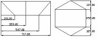

Créer des cotes de base et des cotes continues
Les cotes de base et les cotes continues sont des cotes linéaires multiples. Les cotes de base sont mesurées à partir de la même ligne de base et les cotes continues sont placées bout à bout.
Avant de créer une cote de base ou une cote continue, vous devez créer une cote linéaire, alignée ou angulaire. S'il n'existe aucune cote dans la session courante, le système vous invite à sélectionner une cote linéaire, alignée ou angulaire. Si des cotes existent dans la session courante, vous pouvez créer des cotes de base ou continues de manière incrémentielle à partir de la dernière cote créée. À moins que vous ne spécifiiez un autre point comme origine, les cotes de base et les cotes continues sont toujours mesurées à partir de la ligne d'extension précédente.
l'illustration suivante montre la ligne de base et les cotes conservées.
Pour créer une cote de référence linéaire
Avant de pouvoir utiliser cette procédure, vous devez d'abord créer une cote.
Sélectionnez Cote \Ligne de base dans le menu principal.
Spécifiez un second point d'origine pour la ligne d'extension ou appuyez sur Entrée pour sélectionner une cote comme ligne de base.
Sélectionnez l'origine de la ligne de prolongement suivante.
Continuez à sélectionner les origines des lignes de cote si nécessaire.
Pour terminer la commande, appuyez deux fois sur la touche Entrée.
Le programme place automatiquement la nouvelle cote de base au-dessus ou en dessous de la ligne de cote précédente. La distance entre deux lignes de cote est déterminée par la valeur d'espacement des lignes de base dans l'onglet Lignes et flèches de la boîte de dialogue Nouveau style de cote ou Modifier le style de cote.
Pour ajouter une cote de base à une cote linéaire existante, sélectionnez la cote existante (A), puis la cote suivante (B).
Origine de la ligne d'extension (B), et sélectionnez autant de points supplémentaires que vous le souhaitez (C).
Pour créer une cote linéaire continue
Sélectionnez Cote \Continuer dans le menu principal.
Pour sélectionner une cote de départ, appuyez sur la touche Entrée.
Sélectionnez l'origine de la ligne d'extension suivante, puis appuyez sur Entrée.
Ou appuyez sur Entrée et sélectionnez une cote existante pour continuer.
Pour ajouter d'autres cotes, continuez à sélectionner les origines des lignes d'attache.
Pour ajouter une cote continue à une cote linéaire existante, sélectionnez la cote existante (A), puis la cote suivante (B).
(B), puis sélectionnez une autre origine de ligne d'extension (C).

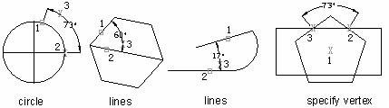

Créer des cotes angulaires
Les cotes angulaires servent à mesurer l'angle entre des lignes ou trois points. Vous pouvez coter des objets tels que des cercles, des arcs et des lignes. Il est également possible de créer une cote angulaire directement à partir de trois points spécifiés. En sélectionnant le cercle et en spécifiant les points d'extrémité de l'angle, vous pouvez créer une cote angulaire pour mesurer l'angle entre deux rayons d'un cercle. Pour les autres objets, sélectionnez les objets et spécifiez l'emplacement de la cote. Vous pouvez également créer une cote angulaire en spécifiant le sommet et les extrémités de l'angle.
Lors de la création d'une cote angulaire, vous pouvez modifier le contenu et l'alignement du texte avant de placer la ligne de cote.
Avec les cotes angulaires existantes, vous pouvez également créer une cote de base et des cotes angulaires continues. Les cotes de base et les cotes continues ne doivent pas dépasser 180 degrés. Pour obtenir des cotes de base et des cotes continues supérieures à 180 degrés, vous devez étirer la position de la ligne d'extension d'une cote de base ou d'une cote continue existante à l'aide de l'édition de grille.
Lignes de cote
Les cotes angulaires sont généralement représentées par des segments d'arc. Pour créer une cote angulaire entre deux lignes non parallèles, l'arc de cote couvre l'angle formé par ces deux lignes. Lorsque vous spécifiez l'emplacement de l'arc de cote, si celui-ci n'intersecte pas une ou deux lignes d'attache, le système les trace automatiquement. l'arc de cote est toujours inférieur à 180 degrés. Cependant, pour les cercles et les arcs, l'arc de cote peut atteindre 360 degrés.
Coter un angle entre deux lignes
Sélectionnez Cote \Angulaire dans le menu principal.
Sélectionnez une ligne.
Sélectionnez l'autre ligne.
Sélectionnez la première ligne (A), sélectionnez la deuxième ligne (B), puis spécifiez l'emplacement de la ligne de cote (C).
Cercles et arcs de dimension
Si l'objet à coter est un cercle ou un arc, l'arc de ligne de cote est placé entre les lignes d'extension. l'arc de ligne de cote est également tracé entre les lignes d'extension lorsque vous utilisez trois points pour créer une cote angulaire. Le quadrant de l'angle coté dépend de l'emplacement que vous spécifiez pour l'arc de ligne de cote.
Cote d'angle sous-tendu par un arc de cercle.
Sélectionnez l'arc.
Spécifiez l'emplacement de l'arc de cote.
Pour coter l'angle sous-tendu par un arc, sélectionnez l'arc (A),
puis spécifiez l'emplacement de la ligne de cote (B).

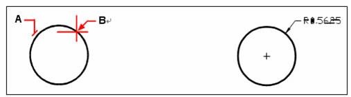

Créer des cotes radiales
Vous pouvez créer des cotes radiales pour les cercles ou les arcs afin de mesurer leur rayon. La cote radiale est une ligne de cote radiale avec une pointe de flèche qui pointe vers un cercle ou un arc. Pour afficher les lignes de centre ou une marque de centre, définissez la variable système DIMCEN sur une valeur non nulle.
Si l'option Placement du texte de l'onglet Ajustement de la boîte de dialogue Nouveau style de cote ou Modifier le style de cote est définie sur "Sur la ligne de cote, avec une ligne de repère", la cote est appliquée avec une ligne de repère.
Les repères de centre et les lignes de centre s'appliquent uniquement aux cotes de rayon et de diamètre. Ils ne sont créés que lorsque vous placez la cote à l'extérieur du cercle ou de l'arc. La taille de la ligne de centre correspond à la longueur du segment de ligne qui s'étend au-delà du cercle ou de l'arc, comme illustré ci-dessous :
Pour créer une cote radiale
Sélectionnez Cote \Rayon dans le menu principal.
Sélectionnez l'arc ou le cercle.
Sélectionnez le cercle (A), puis spécifiez l'emplacement de la ligne de cote (B).

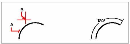

Créer des cotes de longueur d'arc
La cote de longueur d'arc permet de mesurer la longueur d'un arc ou d'un segment d'arc de polyligne. Par défaut, ZWCAD crée la cote de longueur d'arc en spécifiant la position de la ligne d'extension immédiatement après la sélection de l'arc. Elle utilise un symbole d'arc comme repère de la cote de longueur d'arc, ce qui la distingue des cotes linéaires et angulaires.
Le symbole d'arc de la dimension de longueur d'arc s'affiche à la fois devant et au-dessus du texte de cote. Ce paramètre peut être ajusté sous l'onglet "Éléments supplémentaires", que ce soit dans la boîte de dialogue "Nouveau style de cote" ou "Modifier le style de cote".
De plus, la ligne d'extension orthogonale ou radiale est disponible
pour la cote de longueur d'arc. Seul l'angle inclus du segment
d'arc sélectionné pour créer la cote de longueur d'arc, s'il est
inférieur à 90 degrés, peut afficher sa ligne d'extension
orthogonale.
Pour créer une cote de longueur d'arc
Sélectionnez Cote \Longueur d'arc dans le menu principal.
Sélectionnez un arc ou un segment d'arc de polyligne.
Spécifiez un point pour positionner la cote de longueur d'arc.
