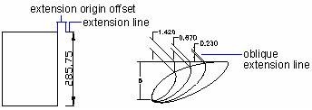

Modifier les lignes d'extension
Les lignes d'extension possèdent les propriétés suivantes : couleur, épaisseur de ligne, dépassement des lignes d'attache, décalage par rapport à l'origine et visibilité. Vous pouvez définir ces propriétés dans l'onglet Lignes et flèches de la boîte de dialogue Modifier le style de cote.
Si les lignes d'extension ne sont pas nécessaires ou s'il n'y a pas assez d'espace pour les afficher, vous pouvez supprimer l'une d'entre elles ou les deux.
La distance au-delà des lignes d'extension indique jusqu'où les lignes d'extension dépassent au-delà de la ligne de cote.
Le décalage de départ est la distance entre l'origine de la ligne d'extension et le début de la ligne d'extension, également appelé décalage de l'origine de l'extension. Il s'agit de la distance entre l'origine de la ligne d'extension et le début de la ligne d'extension.
La première ligne d'extension se situe du côté où vous avez spécifié l'origine de la première ligne d'extension. Si vous créez une cote pour une ligne, vous ne spécifiez pas l'origine de la ligne d'extension. En effet, l'extrémité de la ligne la plus proche du point que vous avez spécifié devient l'origine de la première ligne de prolongement. En général, les lignes d'extension sont perpendiculaires à la ligne de cote. Toutefois, si l'espace est insuffisant, vous pouvez les rendre obliques, comme illustré dans la figure ci-dessus.

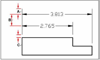

Vous pouvez contrôler les paramètres affectant les lignes de cote, les lignes d'extension et les repères de centre. Toutes les modifications que vous effectuez impactent le style de cote actuel. La vignette d'aperçu située à droite de la boîte de dialogue Modifier les cotes illustre l'apparence des cotes selon les paramètres du style de cote actuel.
Prolonger au-delà des limites
B Espacement de base.
C Décalage par rapport à l'origine.

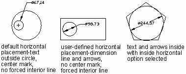

Ajuster le texte de cote dans les lignes d'extension
Lorsque l'espace entre les lignes d'extension est insuffisant pour accueillir à la fois le texte de cote et les flèches, vous devez ajuster leur position. Par défaut, le système les place de manière optimale en fonction de l'espace disponible. Vous pouvez également spécifier d'autres méthodes de placement dans l'onglet Ajustement de la boîte de dialogue Modifier le style de cote. Si aucun espace n'est disponible pour le texte et les flèches, ceux-ci restent groupés et sont placés ensemble à l'extérieur. Si seul le texte ou les flèches peuvent être logés, vous pouvez spécifier que seul le texte ou uniquement les flèches soient placés entre les lignes d'extension.
Vous pouvez également choisir l'option "Placer le texte manuellement lors de la cotation" pour positionner manuellement le texte de cote.
Les illustrations suivantes montrent comment le système applique un "meilleur ajustement" pour les pointes de flèches et le texte.
Lorsqu'il n'y a pas suffisamment d'espace pour le texte entre les
lignes d'extension, le système crée automatiquement une ligne de cote
pour placer le texte. Vous pouvez définir la relation entre ces
éléments dans l'onglet Texte de la boîte de dialogue Modifier le
style de cote.
Si vous choisissez l'option "Toujours tracer la ligne de cote entre les lignes d'extension" dans l'onglet Ajuster de la boîte de dialogue Modifier le style de cote, le système trace une ligne entre les lignes d'extension comme ligne de cote, même si ni les pointes de flèche ni le texte ne se trouvent à l'extérieur des lignes d'extension. Voici le résultat obtenu.

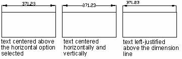

Vous pouvez positionner le texte de cote verticalement ou horizontalement, et définir le décalage du texte par rapport à la première ligne d'extension.
Positionner le texte de cote verticalement
Le positionnement vertical du texte correspond à l'emplacement du texte par rapport à la cote. Vous pouvez placer le texte au-dessus, en dessous ou au centre de la ligne de cote, ou utiliser les normes JIS.
Au-dessus place le texte de cote au-dessus de la ligne de cote ; À l'extérieur place le texte de cote du côté opposé au point que vous avez spécifié pour la ligne de cote ; Centré place le texte de cote au milieu de la ligne de cote ; JIS place le texte de cote conformément à la norme industrielle japonaise.
Dans les normes ANSI, le texte centré divise la ligne de cote. Dans les normes ISO, le texte centré se place au-dessus ou à l'extérieur de la ligne de cote. Dans les illustrations suivantes, les normes ISO autorisent l'affichage du texte de cote angulaire de l'une ou l'autre des manières indiquées.
La justification et d'autres paramètres peuvent affecter l'alignement vertical du texte. Si vous sélectionnez Alignement horizontal, le texte situé entre les lignes d'extension et centré sur la cote est placé horizontalement, comme illustré dans la figure de gauche ci-dessus.

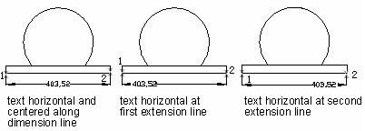

Aligner horizontalement le texte de cote
Position du texte par rapport aux lignes de prolongement. Les paramètres disponibles sont : Centré, Sur la ligne de prolongement 1, Sur la ligne de prolongement 2, Sur la ligne de prolongement 1 et Sur la ligne de prolongement Les illustrations suivantes montrent des exemples de texte de cote centré et décalé vers la ligne de prolongement
Lors de la création de cotes, l'ordre dans lequel vous spécifiez les
origines des lignes de prolongation détermine quelle ligne est
considérée comme première. Pour les cotes angulaires, l'ordre est
défini dans le sens antihoraire. Dans les illustrations suivantes,
l'origine de la première ligne de prolongation est 1 et celle de la
deuxième ligne est
Si l'option "Placer le texte manuellement" de l'onglet Ajustement dans la boîte de dialogue Modifier le style de cote est sélectionnée, lors de la création de cotes, vous pouvez positionner le texte n'importe où le long de la ligne de cote, à l'intérieur ou à l'extérieur des lignes d'extension. Cette fonction est particulièrement utile lorsque l'espace entre les lignes d'extension est restreint.

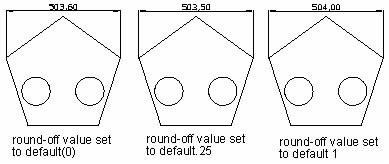

Arrondir les valeurs des cotes
À l'exception des cotes angulaires, toutes les autres valeurs de cotes peuvent être arrondies. Par exemple, si vous spécifiez une valeur d'arrondi de 0,75, toutes les distances sont arrondies au multiple de 0,75 le plus proche. Le nombre de décimales est déterminé par la précision définie pour les unités principales et secondaires ainsi que pour les valeurs de tolérances latérales.
