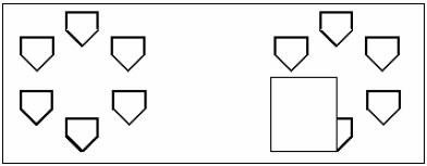

Dessin sans suppression Dessin avec suppression

Objets de nettoyage activés Objet de nettoyage désactivé
