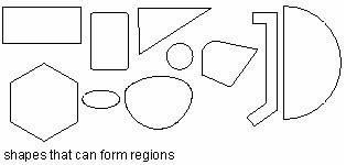

Vous pouvez convertir un objet fermé en une région bidimensionnelle. Après avoir créé une région, vous pouvez la modifier à l'aide des différents outils tridimensionnels. Par exemple, vous pouvez créer une région à partir d'un carré, puis extruder le carré pour créer un cube tridimensionnel.
Vous pouvez créer des régions à partir d'objets fermés, tels que des polylignes, des polygones, des cercles, des ellipses, des splines fermées et des anneaux.
