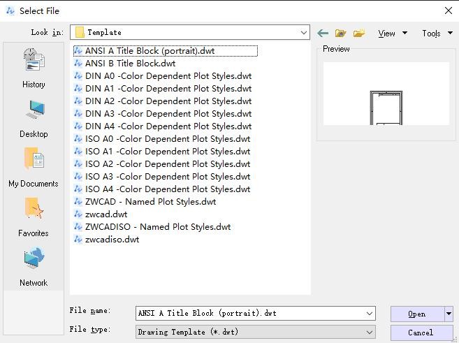

Lorsque les variables système FILEDIA et STARTUP sont respectivement définies sur 1 et 0, la saisie de la commande NEW ouvre la boîte de dialogue Sélectionner un gabarit. Vous pouvez y choisir le gabarit souhaité ou utiliser le gabarit par défaut en cliquant sur la flèche AIDIMFLIPARROW située à côté du bouton Ouvrir.
Boîte de dialogue de sélection d'un fichier de gabarit

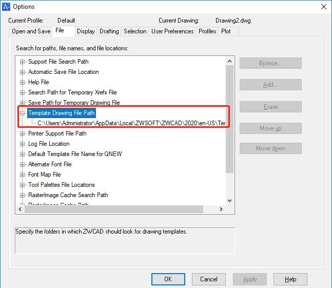

Le fichier de gabarit de dessin par défaut peut être défini dans le chemin d'accès au fichier de gabarit de dessin de l'onglet Fichiers de la boîte de dialogue Options.
Modèle de fichier Chemin d'accès au fichier de dessin

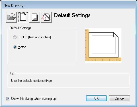

Vous pouvez sélectionner des unités impériales ou métriques pour le nouveau dessin si vous choisissez Démarrer à partir de zéro dans la boîte de dialogue Nouveau dessin. Le paramètre que vous sélectionnez détermine les valeurs par défaut utilisées pour de nombreuses variables système contrôlant le texte, les cotes, la grille, l'accrochage ainsi que les fichiers de types de ligne et de hachures par défaut.
Impérial. Un nouveau dessin avec le système de mesure impérial. Le dessin utilise les valeurs internes par défaut et la limite par défaut est de 12 × 9 pouces.
Métrique. Un nouveau dessin avec le système de mesure métrique. Le dessin utilise les valeurs internes par défaut et les limites par défaut sont de 420 × 297 millimètres.

Pour commencer un dessin à partir de zéro
Dans le menu Fichier, cliquez sur Nouveau (STARTUP=1).
Dans la boîte de dialogue Nouveau dessin, cliquez sur Paramètres par défaut.
Sous Paramètres par défaut, cliquez sur Anglais (pieds et pouces) ou Métrique.

Lorsque STARTUP est défini sur 0, la saisie de NEW ouvre la boîte de dialogue Sélectionner un modèle, dans laquelle vous pouvez choisir le gabarit souhaité pour créer un nouveau dessin.

Lorsque DÉMARRAGE est défini sur 0, vous pouvez également créer un nouveau dessin avec les valeurs par défaut d'origine en cliquant sur la flèche à côté du bouton Ouvrir et en sélectionnant l'une des options Aucun gabarit dans la boîte de dialogue Sélectionner un gabarit.
Pour commencer un dessin en sélectionnant un fichier de gabarit
Dans le menu Fichier, cliquez sur Nouveau.
Dans la boîte de dialogue Sélectionner un fichier de gabarit, choisissez un modèle dans la liste et cliquez sur Ouvrir.
