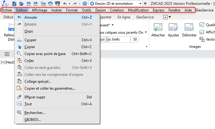

Les menus
Vous pouvez utiliser toutes les options de la barre de menus située en haut de la zone de dessin de ZWCAD dans l'interface classique. Pour ouvrir la liste des éléments de menu correspondants, appuyez sur Alt et sur la touche correspondant à la lettre soulignée dans le nom du menu, puis choisissez les éléments de menu à partir de cette liste.
Par exemple, pour modifier le fichier de dessin, appuyez sur <Alt + E\pour ouvrir le menu Édition.
Menus

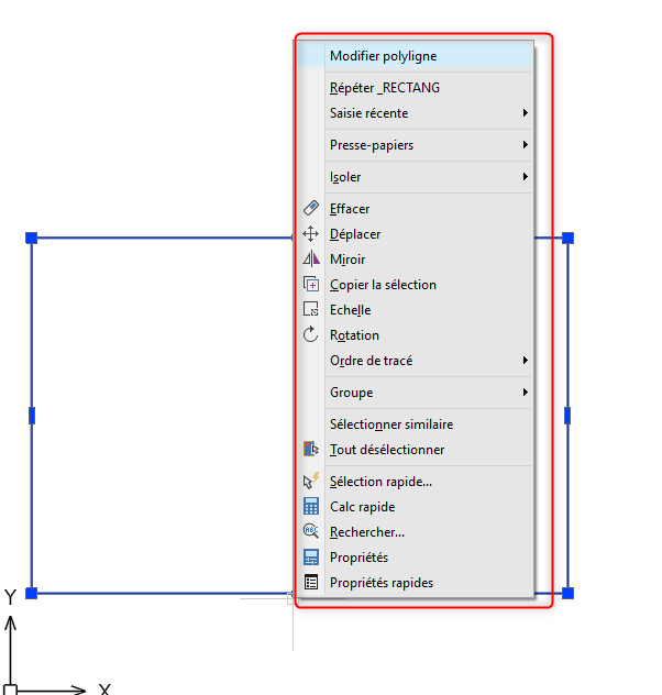

Les menus contextuels permettent d'accéder rapidement à des commandes spécifiques. Un menu contextuel s'affiche lorsque vous cliquez avec le bouton droit sur un objet, une barre d'outils, une barre d'état, l'onglet Modèle ou l'onglet Mise en page. Les options proposées dans le menu contextuel dépendent de l'élément sur lequel vous avez cliqué.
Lorsque vous effectuez un clic droit sur une barre d'outils, le programme affiche un menu contextuel permettant d'activer ou de désactiver les barres d'outils. Si vous sélectionnez un ou plusieurs objets puis cliquez avec le bouton droit, le programme affiche un menu contextuel proposant des commandes pour modifier les objets sélectionnés.
Menus contextuels pour les barres d'outils Menus contextuels pour les entités
Pour accéder rapidement aux commandes pertinentes en cours d'exécution, vous pouvez cliquer avec le bouton droit de la souris sur différentes zones de la fenêtre de dessin pour afficher les menus contextuels correspondants.

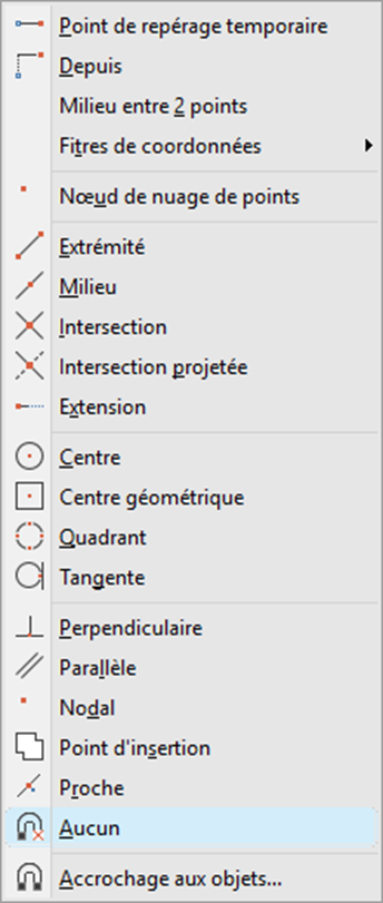

Pour afficher un menu contextuel permettant de sélectionner un accrochage aux objets et un suivi, maintenez la touche Maj enfoncée et cliquez avec le bouton droit de la souris n'importe où dans la fenêtre de dessin.
Maj + clic droit pour afficher les menus contextuels d'accrochage aux objets

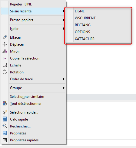

Dernière entrée
l'option "Dernière entrée" sert à enregistrer les manipulations récentes. Depuis la liste "Dernière entrée" du menu contextuel, vous pouvez visualiser les dernières manipulations ainsi que les options de commande précédentes, et également exécuter des commandes en les sélectionnant directement dans la liste "Dernière entrée".
Menus contextuels de la dernière entrée
