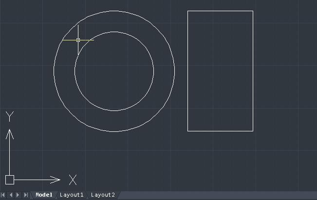

Lors de la création d'un dessin, la majeure partie du travail s'effectue dans l'onglet Modèle. Chaque dessin peut contenir plusieurs mises en page qui simulent les feuilles d'impression finales. Ces mises en page sont créées dans des onglets Mise en page dédiés. Vous pouvez préparer une mise en page distincte pour chaque variante d'impression souhaitée. La mise en page permet d'agencer différentes vues afin de contrôler la zone d'impression du dessin et son échelle.
Suivez les étapes générales ci-dessous pour préparer votre dessin à l'impression de mises en page multiples
Dans l'onglet Modèle, créez votre dessin.

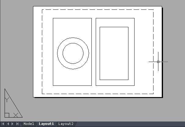

Créez une nouvelle présentation. Vous pouvez utiliser un onglet de présentation existant (Présentation1 ou Présentation2) ou créer un nouvel onglet de présentation.
Créez au moins une fenêtre de présentation dans l'onglet Mise en page. Utilisez chaque fenêtre pour contrôler quelle partie du dessin s'imprime et à quelle échelle.

ZWCAD fournit un espace de travail supplémentaire, appelé espace papier. Le contenu de l'espace papier représente la mise en page de votre dessin. Dans cet espace de travail, vous pouvez créer et organiser différentes vues de votre modèle, de la même manière que vous organisez des dessins de détail ou des vues orthogonales d'un modèle sur une feuille de papier.
Vous visualisez et travaillez dans l'espace papier tout en utilisant un onglet de présentation. Chaque fenêtre de présentation que vous créez dans l'espace papier constitue une vue de votre dessin dans l'espace objet. Vous pouvez créer une ou plusieurs fenêtres de présentation. Ces fenêtres peuvent être placées n'importe où sur l'écran, leurs bordures peuvent être jointives ou non, et vous pouvez les imprimer simultanément.

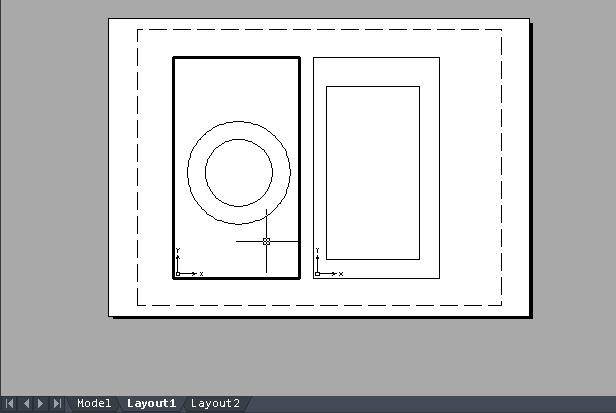

Pour visualiser et modifier les objets de l'espace objet dans la fenêtre de visualisation créée sous l'onglet Mise en page, double-cliquez sur la fenêtre de mise en page. Le curseur et le repère seront mis en surbrillance dans la fenêtre active.
Double-cliquez sur les fenêtres pour les modifier
Pour remplacer la fenêtre actuelle par une autre, cliquez sur la fenêtre souhaitée et appuyez sur CTRL+R pour parcourir toutes les fenêtres.

Lorsque vous utilisez un onglet de présentation, double-cliquez à l'intérieur de la fenêtre de présentation.

Lorsque vous commencez à travailler sur un dessin dans l'onglet Modèle, il s'agit d'une vue unique de votre modèle. Vous pouvez avoir créé des vues supplémentaires en divisant l'espace objet en plusieurs fenêtres ; chaque fenêtre est une fenêtre de visualisation distincte dans l'onglet Modèle.
Dans un onglet Présentation, vous devez créer au moins une fenêtre de présentation pour visualiser votre modèle. Cependant, vous pouvez créer plusieurs fenêtres de présentation affichant des vues uniques de votre modèle situé dans l'espace objet. Chaque fenêtre de présentation est créée en tant qu'entité distincte que vous pouvez déplacer, copier ou supprimer.
Cliquez sur n'importe quelle fenêtre de présentation pour la définir comme fenêtre courante, puis ajoutez ou modifiez des objets de l'espace objet dans cette fenêtre. Toutes les modifications effectuées dans une fenêtre de présentation sont immédiatement visibles dans les autres fenêtres (si les autres fenêtres de présentation affichent cette zone du dessin). Le zoom ou le déplacement panoramique dans la fenêtre active n'affecte que cette fenêtre.
Créer des fenêtres de vue
La première fois que vous passez à un onglet Disposition, tous vos objets de l'espace objet disparaissent. Vous devez créer au moins une fenêtre de présentation dans l'onglet Disposition pour visualiser votre travail.
Vous pouvez créer des fenêtres de visualisation à n'importe quel endroit de la zone de dessin. Vous pouvez contrôler le nombre de fenêtres créées et leur disposition.
Pour créer des fenêtres de vue

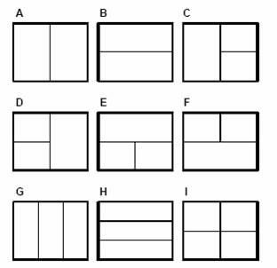

Sur la ligne de commande, saisissez MVIEW.
Tapez F (Ajuster), ou créez 2, 3 ou 4 fenêtres de visualisation en saisissant respectivement 2, 3 ou 4, ou spécifiez deux coins opposés pour créer une fenêtre de visualisation personnalisée.
Choisissez la disposition de la fenêtre de visualisation en tapant H (Horizontal) ou V (Vertical).
Effectuez l'une des opérations suivantes :
Pour que les fenêtres de visualisation occupent toute la zone graphique actuelle, tapez F (Ajuster).
Pour ajuster les fenêtres de visualisation à l'intérieur d'un rectangle de délimitation, spécifiez les coins d'un rectangle.
Lorsque vous créez une fenêtre de présentation, le contour de la fenêtre est généré sur le calque courant. Vous pouvez rendre les contours des fenêtres de présentation invisibles en créant un nouveau calque avant de créer les fenêtres, puis en désactivant ce calque après leur création.
Pour sélectionner les bordures d'une fenêtre de présentation, vous devez réactiver ce calque avant de pouvoir réorganiser ou modifier la fenêtre de présentation.
Vous pouvez créer une seule fenêtre de visualisation ou diviser la zone graphique en deux fenêtres de visualisation disposées verticalement (A) ou horizontalement (B) ; trois fenêtres de visualisation disposées à gauche (C), à droite (D), en haut (E), en bas (F), verticalement (G) ou horizontalement (H) ; ou quatre fenêtres de visualisation égales (I).
Utiliser les fenêtres de vue
Créez plusieurs fenêtres de visualisation dans l'onglet Mise en page pour afficher les objets créés dans l'espace objet, ainsi que pour déplacer et mettre à l'échelle les objets. Les vues multiples créées dans les mises en page peuvent être superposées ou séparées.
l'utilisateur peut basculer vers l'espace objet et modifier les objets dans les fenêtres de présentation. Lorsque vous travaillez dans l'espace objet, vous ne pouvez pas modifier la mise en page. Les méthodes pour basculer vers l'espace objet sont les suivantes :
Accédez à l'espace objet en sélectionnant l'onglet Modèle.
Double-cliquez dans la fenêtre de visualisation de la mise en page. Actuellement, le bouton Espace objet ou Espace papier de la barre d'état
La barre change à partir de .
Cliquez sur le bouton Modèle ou Espace objet dans la barre d'état pour basculer vers l'espace MODÈLE.
La fenêtre de présentation sur laquelle vous avez double-cliqué sera définie comme la vue active et entrera dans l'espace objet avec son cadre mis en évidence. Une fois qu'une fenêtre a été modifiée, toutes les autres fenêtres affichent les modifications simultanément. De plus, la fenêtre de présentation offre les avantages suivants : vous pouvez figer des calques dans chaque fenêtre de présentation. Ainsi, vous pouvez afficher différents objets dans la fenêtre active. Par ailleurs, vous pouvez effectuer un panoramique et mettre à l'échelle les objets dans les fenêtres pour afficher différentes vues.
Les poignées étant affichées dans le cadre de la fenêtre de visualisation, il est également possible de modifier l'échelle à laquelle les dessins géométriques de l'espace objet s'affichent dans les fenêtres de visualisation, afin d'ajuster la taille de la fenêtre de visualisation. Chaque fenêtre peut être mise à l'échelle comme d'autres objets à l'aide de la commande ÉCHELLE, qui ne s'applique qu'à la taille de la fenêtre et non à l'échelle des vues.

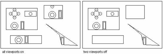

Activer ou désactiver les fenêtres de présentation
La nouvelle fenêtre de vue est activée par défaut jusqu'à ce que vous la désactiviez. Plus il y a d'objets dans l'espace objet, plus il est possible de créer de fenêtres de vue. La génération du contenu de chaque fenêtre peut donc affecter les performances du système. l'utilisateur peut contrôler l'état des fenêtres de vue dans la palette Propriétés, afin d'économiser de l'espace en désactivant certaines fenêtres de vue ou en limitant le nombre de fenêtres actives. La figure suivante montre les résultats obtenus avec deux fenêtres désactivées.
Une fois la fenêtre de visualisation désactivée, vous pouvez copier la fenêtre sans régénérer chaque vue, et la fenêtre fermée ne sera pas tracée. Pour masquer la limite de la fenêtre de visualisation active, vous pouvez créer un calque dédié aux fenêtres de visualisation, puis désactiver ou figer ce calque.
Pour activer ou désactiver les fenêtres de présentation
Cliquez sur l'onglet de présentation souhaité.
Tapez MVIEW et appuyez sur Entrée.
Tapez ON ou OFF.
Sélectionnez le bord de la fenêtre de présentation à activer ou désactiver, puis appuyez sur Entrée.

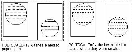

Échelle des types de lignes dans les fenêtres de présentation
La mise à l'échelle des types de lignes permet de manipuler à la fois les unités de dessin et l'espace papier.
La variable système PSLTSCALE est utilisée pour définir le facteur d'échelle des types de ligne pour les objets affichés à différentes échelles. Lorsque PSLTSCALE est défini sur 1, le type de ligne actuel est réglé sur "tiret", puis on dessine des lignes dans l'espace papier. Créez une fenêtre avec un facteur d'échelle de 1:1, définissez cette fenêtre comme fenêtre courante et tracez des lignes en utilisant le type de ligne "tiret". Ces deux tirets auront la même apparence. Si le facteur d'échelle de la fenêtre est réglé sur 2:1, le facteur d'échelle des types de ligne reste cohérent à la fois dans la fenêtre de présentation et dans l'espace objet.
Mise à l'échelle des unités de l'espace objet : lorsque la variable système PSLTSCALE est activée, l'échelle des types de ligne est déterminée par l'échelle des fenêtres de présentation. Si vous attribuez la valeur 0 à la variable système TILEMODE, la longueur des tirets des objets dans l'espace objet est basée sur les unités de dessin. Les types de ligne restent identiques même avec différents facteurs d'échelle appliqués aux fenêtres courantes. Les lignes en tirets conservent la même longueur que dans l'espace papier. Vous pouvez donc toujours utiliser LTSCALE et CELTSCALE pour contrôler la longueur des tirets.
La figure suivante montre que l'échelle du type de ligne à gauche a été ajustée pour correspondre aux tirets à l'échelle de l'espace papier, indépendamment de l'échelle des vues. La figure de droite adapte l'échelle du type de ligne à chaque vue.

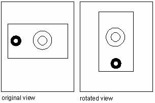

Rotation des vues dans les fenêtres de présentation
Vous pouvez faire pivoter l'ensemble de la vue dans les fenêtres de présentation à l'aide de la commande PLAN pour modifier le SCU actuel. Cependant, l'objet à pivoter se trouve dans la vue et non dans les limites de la fenêtre. La commande ROTATION ne permet de faire pivoter qu'un seul objet dans la fenêtre de visualisation.

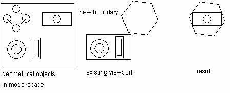

Redéfinir les limites de la fenêtre
Les limites des fenêtres de présentation peuvent être redéfinies à l'aide de la commande VPCLIP.
Une fois que vous avez sélectionné la fenêtre de visualisation à rogner, vous pouvez spécifier des objets existants comme nouvelle limite ou définir un nouveau point de limite. Notez que la limite n'est ni affichée ni rognée si le calque contenant la limite de la fenêtre non rectangulaire est désactivé. Si vous désactivez le calque de délimitation au lieu de le geler, la fenêtre de visualisation sera rognée.

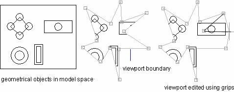

Modifier des fenêtres de visualisation non rectangulaires à l'aide de poignées
Comme d'autres objets géométriques, les poignées de modification des fenêtres de visualisation non rectangulaires s'affichent lors de leur sélection, permettant de les transformer comme tout autre objet. Vous pouvez ainsi les déplacer, pivoter, mettre à l'échelle, etc. Pour définir les limites de la fenêtre de visualisation, la zone englobant les objets sélectionnés est calculée afin de positionner le contenu dans l'angle des limites. Certains éléments géométriques peuvent ne pas s'afficher intégralement en raison de la forme particulière du contour.
