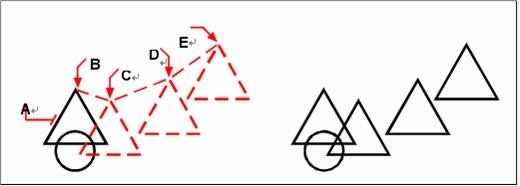

Vous pouvez copier des objets plusieurs fois jusqu'à ce que vous appuyiez sur ENTRÉE pour quitter la commande COPIER.
Créer plusieurs copies de l'objet sélectionné en une seule fois
Sélectionnez Modifier \Copier dans le menu principal.
Sélectionnez les objets, puis appuyez sur Entrée.
Sur la ligne de commande, tapez O (mOde).
Sur la ligne de commande, tapez M (Multiple).
Spécifiez le point de base.
Spécifiez le point de déplacement de la première copie.
Spécifiez le point de déplacement pour la copie suivante.
Continuez à spécifier des points de déplacement pour placer des copies supplémentaires.
Pour terminer la commande, appuyez sur Entrée.
Gauche : Pour effectuer plusieurs copies d'un objet, sélectionnez l'objet à copier (A), spécifiez le point de base (B), puis spécifiez
Points de déplacement (C, D et E) : Résultat

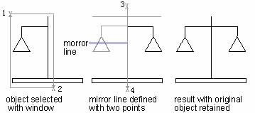

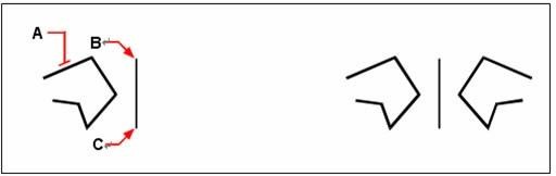

Objets miroirs
Vous pouvez spécifier une ligne de base pour créer une image miroir à l'aide de la commande MIROIR. l'image miroir est symétrique par rapport à l'image originale. Ainsi, si vous souhaitez créer un objet symétrique, il vous suffit d'en dessiner une moitié, puis de créer une image complète à l'aide de la commande MIROIR.
Lorsque vous créez des objets en miroir avec la commande MIROIR, vous devez spécifier un axe de symétrie autour duquel l'objet miroir est généré. Dans l'espace 3D, cet axe de symétrie doit être perpendiculaire au plan XY dans lequel il se situe. l'axe de symétrie peut être défini en spécifiant deux points. Lors de la création des objets en miroir, vous pouvez choisir de supprimer ou de conserver l'objet source selon vos besoins après la génération des objets miroir, comme illustré ci-dessous. De plus, notez que l'effet miroir fonctionne uniquement avec les plans parallèles au plan XY du SCU actuel.
La variable système MIRRTEXT affecte les textes créés avec la commande MIROIR. Lorsque MIRRTEXT est activée, la copie des objets texte s'affiche de la même manière que les autres objets. Lorsque MIRRTEXT est désactivée, l'orientation des objets texte reste inchangée. l'affichage se présente comme suit :
Par défaut, l'option MIRRTEXT est activée. Elle affecte les objets texte créés avec les commandes TEXTE, ATTDEF, MTEXTE ainsi que les définitions d'attributs et les attributs variables. Le texte, ainsi que les attributs constants inclus dans un bloc d'insertion, sont mis en miroir avec le bloc lors de la mise en miroir.
Pour refléter des objets
Sélectionnez Modifier \Miroir dans le menu principal.
Sélectionnez l'objet, puis appuyez sur Entrée.
Spécifiez le premier point de l'axe de symétrie.
Spécifiez le deuxième point de l'axe de symétrie.
Sur la ligne de commande, si vous souhaitez conserver les objets originaux, tapez N ; si vous souhaitez supprimer les objets originaux, tapez Y.
Gauche : Pour symétriser un objet, sélectionnez-le (A), puis spécifiez le premier point (B) et le deuxième point (C) de l'axe de symétrie : Résultat

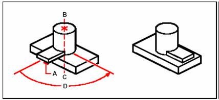

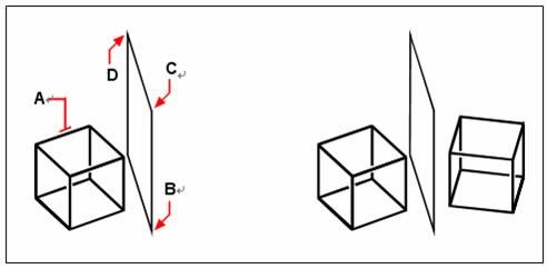

Miroir 3D
Vous pouvez créer une image miroir d'objets sélectionnés dans l'espace 3D. Le miroir est défini par un plan que vous spécifiez en utilisant trois points, en sélectionnant un objet plan 2D existant, en alignant le plan avec les plans XY, YZ ou XZ du SCU actuel, ou en l'alignant sur la vue courante. Vous avez la possibilité de conserver ou de supprimer les objets d'origine.
Miroiter un objet par rapport à un plan 3D
Sélectionnez Modifier \Opération 3D \Miroir 3D dans le menu principal.
À l'invite de commande, choisissez 3points ou appuyez sur Entrée pour accepter la valeur par défaut.
Spécifiez le premier point du plan de symétrie.
Indiquez les deuxième et troisième points du plan.
À l'invite de commande, sélectionnez l'une des options suivantes :
Oui, supprimez les objets d'origine.
Non, conservez les objets originaux.
Gauche : Sélectionnez l'objet à refléter (A), puis spécifiez le premier point (B), le deuxième point (C) et le troisième point (D).
Définir le plan de symétrie
À droite : l'objet réfléchi résultant

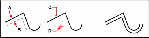

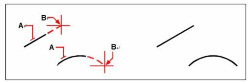

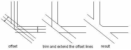

Décaler un objet
Vous pouvez utiliser la fonction de décalage pour copier des objets sélectionnés et les aligner par rapport aux objets d'origine à une distance spécifiée. Vous pouvez créer des objets décalés à l'aide d'arcs, de cercles, d'ellipses, d'arcs elliptiques, de lignes, de polylignes bidimensionnelles, de rayons et de lignes de construction.
Les décalages d'objets courbes créent des courbes plus grandes ou plus petites selon le côté de l'objet original où vous placez la copie. Par exemple, si vous placez un décalage d'un cercle à l'extérieur de celui-ci, vous obtenez un cercle concentrique plus grand ; si vous placez le décalage à l'intérieur du cercle, vous obtenez un cercle concentrique plus petit.
Vous pouvez exécuter les commandes TRIM ou EXTEND pendant que la commande OFFSET est active. Le résultat est le suivant :
Si les objets à décaler sont des polylignes ou des splines 2D, le système les rogne automatiquement lorsque la distance spécifiée dépasse ce qui peut être réalisé autrement. l'affichage est le suivant :
Pour effectuer un décalage en spécifiant la distance
Sélectionnez Modifier \Décaler dans le menu principal.
Spécifiez la distance en sélectionnant deux points ou en entrant une valeur.
Sélectionnez l'objet à décaler.
Spécifiez le côté de l'objet où placer la copie parallèle.
Sélectionnez un autre objet à décaler ou appuyez sur Entrée pour terminer la commande.
Pour effectuer un décalage, spécifiez la distance entre les copies en
saisissant une valeur ou en sélectionnant deux points (A et B).
Sélectionnez l'objet à copier (C) et indiquez le côté où placer la copie (D)
Pour créer une copie décalée passant par un point
Sur la ligne de commande, tapez T (Travers).
Spécifiez le point de passage de l'objet.
Répétez les étapes 3 et 4 ou appuyez sur Entrée pour terminer la commande.
Pour effectuer un décalage passant par un point, sélectionnez l'objet à décaler (A), puis spécifiez le point de passage (B).

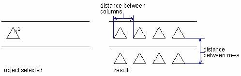

Créer un tableau d'objets
Vous pouvez créer des copies d'objets organisées selon un motif rectangulaire ou polaire.
Pour les réseaux rectangulaires, vous pouvez spécifier le nombre de lignes et de colonnes ainsi que l'espacement ; pour les réseaux circulaires, vous pouvez indiquer le nombre de copies des objets et déterminer si les copies sont pivotées.
Créer des réseaux rectangulaires
Vous devez spécifier le nombre de lignes et de colonnes, l'espacement et l'angle avant de créer des réseaux rectangulaires.
Pour créer un réseau rectangulaire
Sélectionnez Modifier \Tableau dans le menu principal.
Dans la boîte de dialogue Tableau, cliquez sur Tableau rectangulaire.
Cliquez sur le bouton Sélectionner les objets, puis sélectionnez les objets à inclure dans le tableau dans votre dessin.
Dans la boîte de dialogue Tableau, spécifiez la distance de décalage des lignes et des colonnes ainsi que l'angle de décalage.
Cliquez sur OK.
Pour créer un tableau rectangulaire, sélectionnez l'objet à copier (A), saisissez le nombre de lignes et de colonnes, puis indiquez
la distance entre chaque ligne (B) et chaque colonne (C)

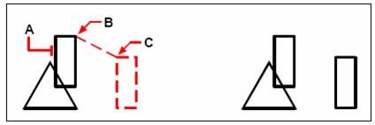

Déplacer des objets
Vous pouvez déplacer des objets vers un nouvel emplacement sans les modifier. Vous pouvez saisir une valeur de coordonnée pour la nouvelle position dans la palette Propriétés.
The following image shows how to move an object. Run the MOVE command, then select an object (1) to move; specify a base point (2) and a displacement point (3). The object is moved from point 2 to point
En plus de spécifier un point de base ou un point de déplacement sur le dessin, vous pouvez également saisir des valeurs de coordonnées dans la ligne de commande. l'option Vecteur est également utilisée pour définir une nouvelle position.
Pour déplacer des entités
Sélectionnez Modifier \Déplacer dans le menu principal.
Spécifiez le point de déplacement.
Pour déplacer un objet, sélectionnez-le (A), puis spécifiez le point de base (B) et le point de destination (C).

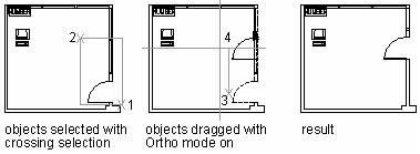

Vous pouvez également déplacer des objets à l'aide de poignées. Pour déplacer un objet en faisant glisser ses poignées, sélectionnez l'objet pour afficher ses poignées en surbrillance, puis cliquez sur la poignée souhaitée et faites-la glisser vers une nouvelle position. La poignée que vous sélectionnez dépend du type d'objet que vous déplacez. Par exemple, pour déplacer un objet linéaire, sélectionnez la poignée du point central. Pour déplacer un objet courbe, tel qu'un arc, un cercle ou une ellipse, sélectionnez la poignée du point central. Tous les objets ne peuvent pas être déplacés à l'aide de poignées.
Déplacer un objet à l'aide des poignées
Sélectionnez l'objet.
Cliquez sur une poignée pour la sélectionner.
Faites glisser l'objet jusqu'à l'emplacement souhaité.
Cliquez pour libérer.

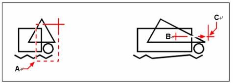

Lorsque toutes les extrémités des objets sélectionnés sont comprises dans une fenêtre de sélection, la commande ÉTIRER équivaut à la commande DÉPLACER. l'accrochage orthogonal ou polaire peut vous aider à déplacer les objets dans la direction exacte.
Dans l'image ci-dessus, la porte est entièrement incluse dans la fenêtre de sélection, ce qui permet de la déplacer vers l'emplacement spécifié. Les lignes du mur ne sont que partiellement comprises dans la zone de sélection, ce qui entraîne le déplacement de la porte avec le mur.
Vous pouvez spécifier la distance de déplacement des objets lorsque le mode de repérage ortho ou polaire est activé.

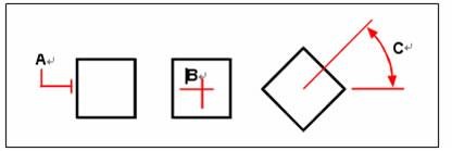

Faire pivoter des objets
Vous pouvez faire pivoter les objets sélectionnés autour d'un point spécifié.
Vous pouvez spécifier l'angle de rotation en désignant un point dans le dessin ou en saisissant directement la valeur angulaire. Le sens de rotation des objets dépend du signe positif ou négatif de la valeur saisie. Le plan de rotation et la direction des angles nuls sont déterminés par l'orientation du SCU.
Faire pivoter un objet d'un angle spécifié
Vous pouvez faire pivoter des objets en spécifiant un point de base et un angle.
Pour faire pivoter des objets
Sélectionnez Modifier \Rotation dans le menu principal.
Spécifiez l'angle de rotation.
Pour faire pivoter un objet, sélectionnez l'objet à pivoter (A), puis spécifiez le point de base (B) et l'angle de rotation (C).

Spécifiez le nouvel angle.
Pour faire pivoter une entité par rapport à un angle de base, sélectionnez l'entité (A), spécifiez le point de base (B), sélectionnez l'angle de référence et choisissez à nouveau le point (B) (ou tapez le symbole @), spécifiez le deuxième point (C), puis indiquez le point
représentant le nouvel angle (D)
Faire pivoter un objet en 3D
La commande ROTATION vous permet de faire pivoter des objets 2D. Le sens de rotation est déterminé par le SCU actuel. La commande ROTATE3D permet de faire pivoter des objets dans l'espace 3D.
Avec la commande ROTATE3D, vous pouvez définir l'axe de rotation en spécifiant deux points, les axes X, Y ou Z, ou la direction Z de la vue courante. Les objets 3D peuvent être pivotés à l'aide des commandes ROTATE ou ROTATE3D.
Faire pivoter un objet autour d'un axe en trois dimensions
Sélectionnez Modifier \Opération 3D \Rotation 3D.
Sélectionnez les objets à pivoter, puis appuyez sur Entrée.
Sélectionnez l'une des options suivantes : Objet, Dernier, Vue, Axe X, Axe Y, Axe Z, 2points.
Sélectionnez les objets à pivoter (A), spécifiez les extrémités de l'axe de rotation (B et C), puis indiquez l'angle de rotation
Angle (D)

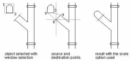

Aligner les objets
Vous pouvez aligner des objets entre eux en les déplaçant ou en les faisant pivoter. l'image suivante montre comment aligner la tuyauterie à l'aide de la commande Aligner.
Alignement sur trois cotes
Vous pouvez aligner des objets sélectionnés sur d'autres objets dans l'espace tridimensionnel. Vous sélectionnez les objets à aligner et spécifiez une, deux ou trois paires de points pour réaliser l'alignement des objets choisis.
Pour aligner un objet sur un autre
Sélectionnez Modifier \Opération 3D \Aligner dans le menu principal.
Spécifiez le premier point source.
Spécifiez le premier point de destination.
Spécifiez des points source et de destination supplémentaires si vous le souhaitez (jusqu'à trois paires).
Sélectionnez les objets à aligner, puis spécifiez le premier point source (A), le premier point de destination (B), le deuxième point de destination (C) et le troisième point de destination (D).
point de destination (C), et le deuxième point de destination (D)
Vous pouvez spécifier jusqu'à trois paires de points source/destination.

Prolonger les objets
Vous pouvez modifier la longueur des entités ou l'angle des arcs. Les résultats sont similaires à l'extension et à la découpe.
Cette commande n'affecte pas les entités fermées.
Utilisez l'une des méthodes suivantes pour modifier la longueur d'une entité :
Faites glisser dynamiquement le point d'arrivée ou l'angle.
Spécifiez une longueur ou un angle incrémental mesuré à partir d'un point d'arrivée.
Spécifiez la nouvelle longueur en pourcentage de la longueur totale ou de l'angle.
Spécifiez une nouvelle longueur ou indiquez un angle.
Vous pouvez modifier la longueur des arcs, des lignes, des polylignes ouvertes, des ellipses et des splines ouvertes.
Pour modifier la longueur d'un objet par glissement
Sélectionnez Modifier \Étirer dans le menu principal.
Sur la ligne de commande, tapez DY (DYnamique).
Sélectionnez l'objet à modifier.
Spécifiez le nouveau point d'arrivée ou incluez un angle.
Sélectionnez l'objet (A), puis le nouveau point de destination (B).

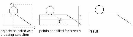

1 Objets d'étirement
Vous pouvez modifier la taille des objets en les étirant. Pour étirer des objets, sélectionnez-les à l'aide d'une fenêtre de sélection ou d'un polygone de sélection. Spécifiez ensuite une distance de déplacement ou sélectionnez un point de base et un point de destination. Les objets traversant la fenêtre ou la limite du polygone sont étirés, tandis que ceux entièrement contenus dans la fenêtre ou le polygone sont simplement déplacés.
STRETCH étire les arcs, les arcs elliptiques, les lignes, les segments de polyligne, les solides 2D, les rayons, les traces et les splines qui traversent la fenêtre de sélection.
STRETCH ne déplace que les extrémités situées à l'intérieur de la fenêtre de sélection, laissant les extrémités extérieures inchangées. Les polylignes sont traitées comme une composition de segments droits et d'arcs lors de l'étirement. STRETCH n'affecte pas les solides 3D, la largeur des polylignes, les tangentes ou les informations d'ajustement des courbes.
Lors de l'étirement d'objets, vous devez spécifier un point de base et un point de déplacement. Utilisez une sélection par fenêtre croisée pour sélectionner les objets souhaités. l'édition par poignées vous permet également d'étirer les objets.
Pour étirer un objet
Sélectionnez les objets à l'aide d'une fenêtre de sélection ou d'un polygone de sélection, puis appuyez sur Entrée.
Spécifiez le deuxième point de déplacement.
Pour étirer des objets, sélectionnez-les à l'aide d'une fenêtre de sélection (A) ou d'un polygone de sélection, puis spécifiez le point de base (B).
et le point de déplacement (C)
Pour étirer un objet à l'aide des poignées, sélectionnez-le pour afficher ses poignées, puis choisissez une poignée pour la définir comme poignée active. Celle-ci devient le point de base. Déplacez ensuite la poignée active vers un nouvel emplacement. La poignée que vous sélectionnez dépend du type d'objet que vous modifiez. Par exemple, pour étirer un coin d'un rectangle, sélectionnez la poignée du point d'angle.
Pour étirer une ligne, sélectionnez une poignée d'extrémité. Tous les objets ne peuvent pas être étirés à l'aide de poignées.
Cliquez sur une poignée pour l'activer.
Glissez la poignée.
Pour étirer un objet à l'aide des poignées, sélectionnez l'objet (A), choisissez une poignée (B) et faites-la glisser vers son nouvel emplacement (C).

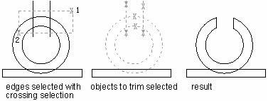

Découper des objets
Vous pouvez couper des objets pour qu'ils se terminent sur un ou plusieurs bords de coupe implicites définis par d'autres objets. Vous pouvez également rogner des objets jusqu'au point où ils rencontreraient un bord de coupe implicite. Lorsque vous effectuez une coupe, vous commencez par sélectionner les bords de coupe, puis vous spécifiez les objets à couper en les sélectionnant individuellement ou en utilisant la méthode de sélection par fenêtre.
Vous pouvez découper des arcs, des cercles, des lignes, des polylignes ouvertes et des rayons. Dans ce cas, les arcs, cercles, lignes, polylignes, rayons, lignes de construction et fenêtres de présentation d'une mise en page peuvent servir de bords de coupe.
Pour découper un objet
Sélectionnez Modifier \Découper dans le menu principal.
Sélectionnez une ou plusieurs arêtes de coupe, puis appuyez sur Entrée.
Sélectionnez l'objet à découper.
Sélectionnez un autre objet à découper ou appuyez sur Entrée pour terminer la commande.
Pour découper des objets, sélectionnez le bord de découpe (A), puis les objets à découper (B).
Si vous maintenez la touche Maj enfoncée tout en sélectionnant des objets, le système prolonge l'objet jusqu'à la limite la plus proche au lieu de couper la sélection d'un objet.
Dans cet exemple, vous nettoyez l'intersection de deux murs en douceur en procédant à l'opération de rognage.

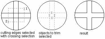

l'utilisation de méthodes de sélection variables lors de l'ébarbage de plusieurs objets peut faciliter la sélection de bords ou d'objets.
Dans l'exemple suivant, les arêtes de coupe sont sélectionnées à l'aide de la sélection par fenêtre croisée.
Pour découper plusieurs objets à l'aide de la méthode de sélection du guide

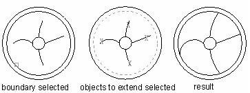

Étendre les objets
Vous pouvez prolonger des objets pour qu'ils se terminent à une limite définie par d'autres objets. Vous pouvez également prolonger des objets jusqu'au point où ils rencontreraient un bord implicite. Lors du prolongement d'objets, vous devez d'abord sélectionner les arêtes limites, puis spécifier les objets à prolonger en les sélectionnant un par un ou en utilisant la méthode de sélection par fenêtre.
Vous pouvez prolonger des arcs, des lignes, des polylignes 2D et des demi-droites. Les arcs, cercles, ellipses, lignes, splines, polylignes, demi-droites, lignes de construction et fenêtres de présentation dans une mise en page peuvent servir de bords de limite.
Dans cet exemple, vous prolongez les lignes avec précision jusqu'à un cercle, qui constitue la limite de la frontière.
Pour prolonger un objet
Sélectionnez Modifier \Étendre dans le menu principal.
Sélectionnez un ou plusieurs objets comme arêtes de délimitation, puis appuyez sur Entrée.
Sélectionnez l'objet à prolonger.
Sélectionnez un autre objet à prolonger ou appuyez sur Entrée pour terminer la commande.
Pour prolonger des objets, sélectionnez la limite (A), puis les objets à prolonger (B).

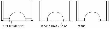

1 Créer des ouvertures
Vous pouvez couper des arcs, des cercles, des ellipses, des lignes, des polylignes, des rayons et des lignes de construction. Lorsque vous coupez des objets, vous devez spécifier deux points pour la rupture. Par défaut, le point utilisé pour sélectionner l'objet devient le premier point de rupture ; toutefois, vous pouvez utiliser l'option Premier point pour définir un point de rupture différent de celui utilisé pour la sélection.
Couper un objet
Sélectionnez Modifier \Couper dans le menu principal.
Spécifiez le deuxième point de découpe.
Sélectionnez l'objet (A), puis spécifiez le deuxième point de rupture (B)
Pour sélectionner un objet puis spécifier les deux points de découpe
Sur la ligne de commande, tapez F (Point de départ).
Spécifiez le premier point de rupture.
Sélectionnez l'objet (A), puis spécifiez les premier (B) et deuxième (C) points de rupture.
Pour diviser un objet en deux sans supprimer de partie, spécifiez le même point pour le premier et le deuxième point de rupture en tapant l'arobase (@) et en appuyant sur Entrée au lieu de définir le deuxième point de rupture.

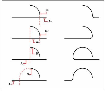

1 Créer des congés
Vous pouvez créer un congé à l'aide de la commande ARRONDI. Cette commande peut s'appliquer à des objets tels que des arcs, des cercles, des ellipses, des lignes, des polylignes, des rayons, des splines ou des lignes de construction, ainsi qu'à des solides 3D. Un congé est un arc qui relie deux objets en douceur avec un rayon spécifié. Un angle intérieur est appelé congé ; un angle extérieur est appelé chanfrein.
Pour relier deux objets
Sélectionnez Modifier \Lissage dans le menu principal.
Sur la ligne de commande, tapez R (Rayon).
Spécifiez le rayon de congé.
Sélectionnez le premier objet.
Sélectionnez le deuxième objet.
Sélectionnez le premier objet (A) et le deuxième objet (B).
l'utilisation de la commande LISSAGE vous permet de créer facilement un arc tangent aux objets sélectionnés. Vous pouvez également utiliser l'option Polyligne pour créer des raccords sur chaque angle d'une polyligne.
Lorsque les objets à raccorder se situent sur le même calque, l'arc de raccordement est créé sur ce calque ; sinon, il est créé sur le calque courant, ce qui affecte les propriétés telles que la couleur et le type de ligne. Les options Multiples permettent de créer des raccords pour plusieurs jeux d'objets jusqu'à la sortie de la commande.

Spécifiez l'emplacement du congé
Lorsque les objets à raccorder sont une ligne et un arc ou un cercle, plusieurs raccords sont possibles. Le système crée le raccord à l'extrémité de l'arc la plus proche du point sélectionné. l'emplacement des raccords dépend de la position des objets spécifiés. Comme illustré dans l'image suivante :
Sélectionner les objets (A et B)

Raccourcis de lignes parallèles
Vous pouvez raccorder des lignes parallèles, des rayons et des lignes de construction. La première entité doit être une ligne ou un rayon, la seconde peut être une ligne, un rayon ou une ligne de construction. Le diamètre de l'arc de raccordement est toujours égal à la distance entre les entités parallèles. Le rayon actuel du raccord est ignoré.
Entités d'origine Résultat après lissage
