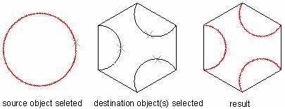

Copier des propriétés entre objets
En utilisant les propriétés de correspondance, vous pouvez copier certaines ou toutes les propriétés d'un objet vers d'autres objets. Les types de propriétés pouvant être copiées incluent, sans s'y limiter :
Couleur
Calque
Type de ligne
Échelle de type de ligne
Épaisseur de ligne
Épaisseur 3D
Par défaut, toutes les propriétés des objets sources sont copiées avec les objets. Vous pouvez également spécifier les propriétés à copier dans la boîte de dialogue Paramètres des propriétés en tapant MATCHPROP.
