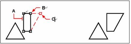

Pour étirer un objet à l'aide des poignées, sélectionnez l'objet (A), choisissez une poignée (B) et faites-la glisser vers sa nouvelle position (C).

Mode Miroir à Poignées Multiples
Les entités en miroir et la création de leurs copies avec le mode de poignées multiples utilisent la dernière poignée (poignée de base ou point de base resélectionné) comme point de base.
Lignes, polylignes et cotes en miroir à l'aide de plusieurs poignées
  1. Sélectionnez les entités ligne, polyligne et cote à mettre en miroir.
  2. Maintenez la touche MAJ enfoncée tout en sélectionnant les poignées sur les entités, les poignées sélectionnées seront mises en évidence.
  3. Relâchez la touche Maj et cliquez sur l'une des poignées sélectionnées pour l'utiliser comme poignée de base.
  4. Appuyez sur la touche ENTREE pour activer le mode de poignée par défaut (Étirer). Faites défiler les modes de poignée jusqu'à ce que Miroir apparaisse dans la ligne de commande. Une boîte d'entrée dynamique s'affiche à l'écran, montrant les manipulations suivantes :
Spécifiez l'option "B(Point de base)" pour déplacer la poignée de base.
Spécifiez l'option "C(Copie)" pour créer une copie de l'entité à mettre en miroir.
Spécifiez l'option "A(Annuler)" pour annuler la dernière mise en miroir.
Spécifiez l'option "X(Quitter)" pour sortir de la manipulation de la symétrie.
  1. Déplacez le dispositif de pointage pour spécifier le deuxième point de miroir. l'entité sera mise en miroir le long de la ligne reliant la poignée d'objet sélectionnée et le deuxième point de miroir (ou créez une copie de l'entité après la mise en miroir).
