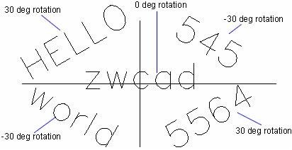

Définir l'angle d'inclinaison du texte
l'angle d'inclinaison détermine l'inclinaison du texte vers l'avant ou vers l'arrière. l'angle d'inclinaison doit être compris entre -85 et 8 Une valeur positive incline le texte vers l'avant ; une valeur négative l'incline vers l'arrière. Comme illustré dans l'image suivante :
