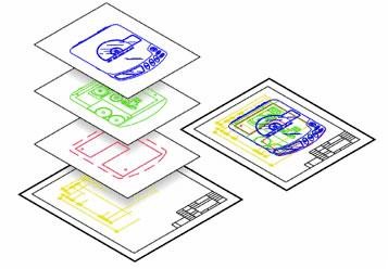

Les calques sont comme des feuilles transparentes sur lesquelles vous organisez et regroupez différents types d'informations de dessin.
Présentation des calques
Dans ZWCAD, les calques sont comparables aux calques transparents que vous utilisez dans le cadre d'un dessin manuel. Vous utilisez les calques pour organiser différents types d'informations de dessin. Dans ZWCAD, chaque objet d'un dessin existe sur un calque.
Lorsque vous dessinez un objet, il est créé sur le calque actif.
