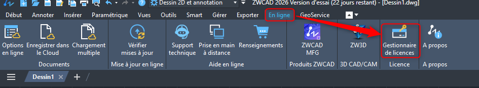

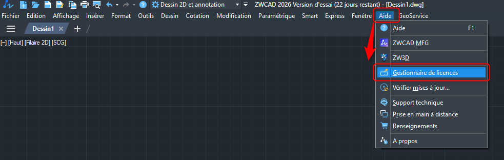

Ouverture du gestionnaire de licence :
Lancez ZWCAD et allez dans le menu "En ligne" (si vous avez le ruban en haut)
ou dans le menu "Aide" (si vous avez l'interface classique).

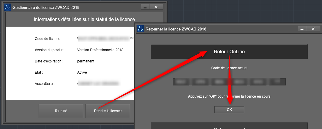

Désactivation de la licence :
Ou Sur la nouvelle interface depuis ZWCAD 2022:
