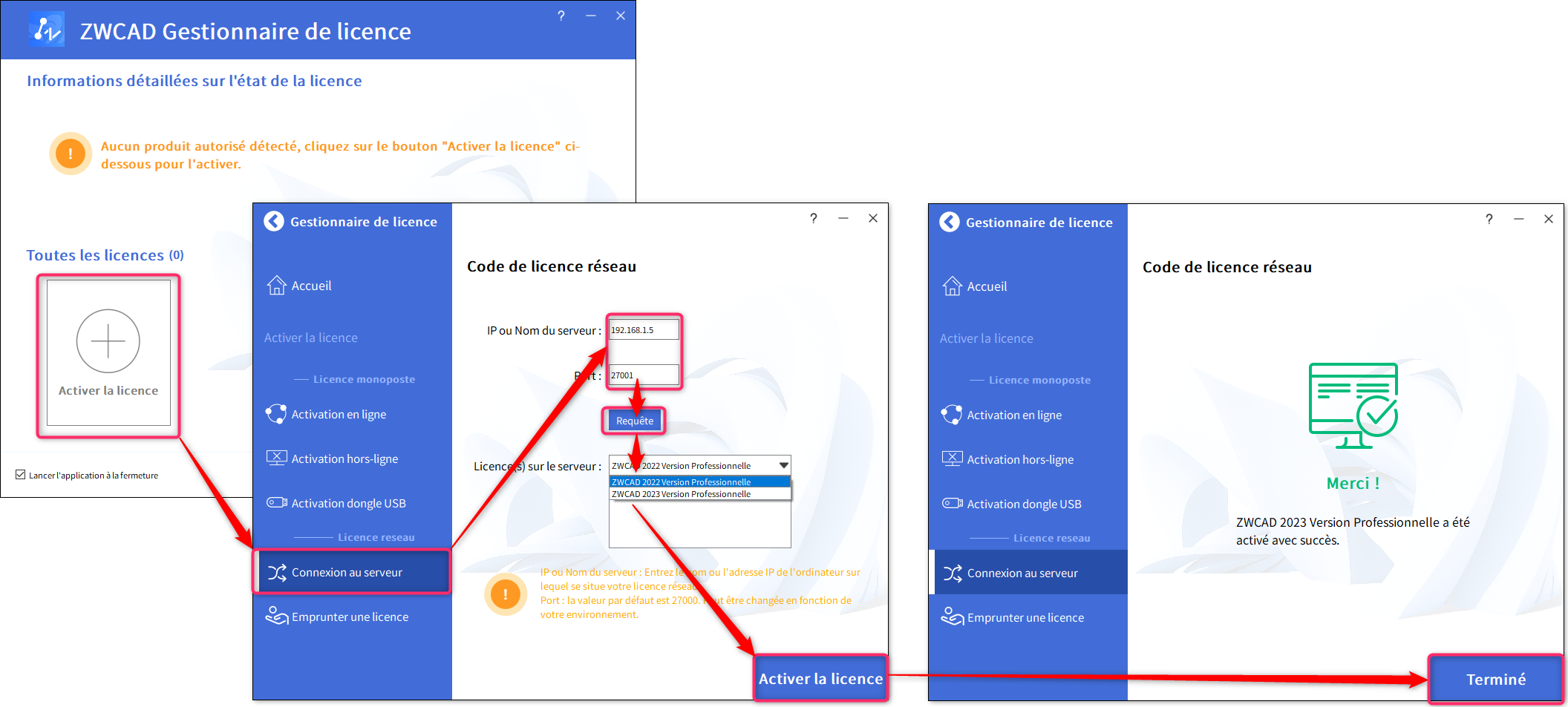

Pour activer votre licence ZWCAD sur votre poste utilisateur ("client") il faut :
1️⃣ Démarrez ZWCAD puis cliquez sur ACTIVER et suivre les étapes indiqués sur les captures ci-dessous :
Indiquez une adresse IP ou bien le nom d'hôte de votre serveur :

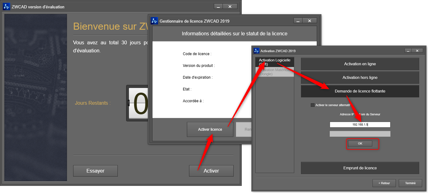

Sur ZWCAD avant 2022:
Relancez ZWCAD et c'est fini.
