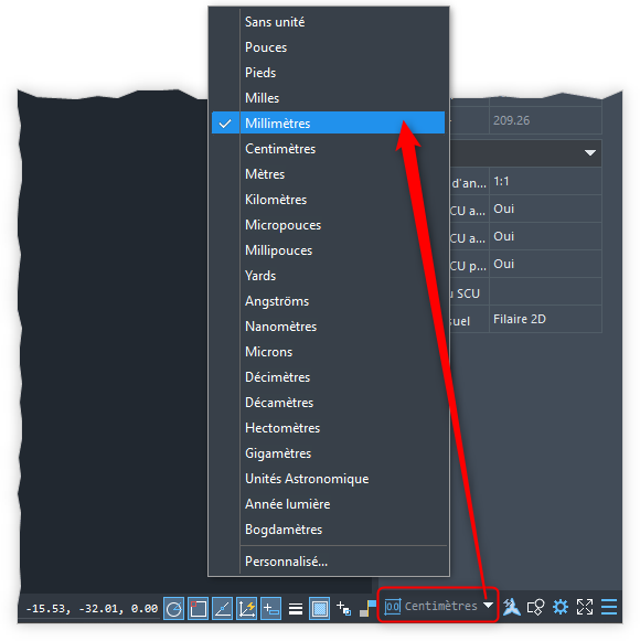

2️⃣ Vérifier l'unité d'insertion du dessin.
Avec la commande DISTANCE (DI), vérifier les dimensions d'un objet connu.
la cotation visible sur le dessin n'est pas une information suffisante.
En effet, les cotes peuvent se voir appliquer un facteur d'échelle ou peuvent tout simplement être modifiées.
3️⃣ Mettre à jour l'unité d'insertion du dessin :

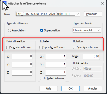

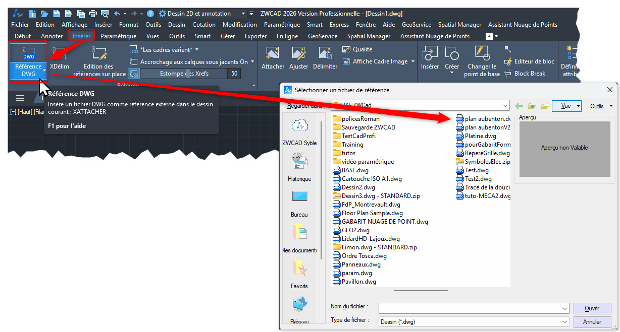

Dans ZWCAD, créer un nouveau document et insérer le fichier DWG préparé en fond de plan.
Dans la fenêtre suivante, décocher les cases Spécifier à l’écran pour :
- le point d'insertion
- l'échelle
- la rotation
Après avoir cliqué sur OK, votre plan est désormais importé dans le dessin courant en tant que référence externe (XRef).
