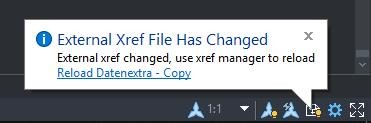

Notification des Xrefs attachées​
Après avoir inséré des références externes dans le dessin, une icône de référence externe apparaît dans le coin inférieur droit de la barre d'état de la fenêtre d'application ZWCAD. Cliquez sur cette icône pour afficher le gestionnaire de références externes :
Si le dessin d'origine référencé par la référence X a été modifié et doit être rechargé, un point d'exclamation apparaît sur l'icône de la référence X.

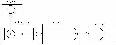

Imbrication et superposition des références externes​
Les xréfs peuvent être imbriquées dans une autre xréf et attachées au dessin en cours.
Les Xrefs imbriquées les unes dans les autres peuvent être attachées au dessin. Lors du processus d'attachement, vous pouvez sélectionner la position d'insertion, le facteur d'échelle et l'angle de rotation des Xrefs.
Comme le montre l'illustration suivante, master.dwg contient a.dwg et b.dwg. Et le dessin a.dwg contient c.dwg. Ainsi, dans master.dwg, c.dwg est une référence externe imbriquée.
Spécifiez le type d'une XREF, incluant l'attachement et la superposition. l'utilisation de la superposition permet d'exclure toutes les XREFs imbriquées plutôt que les XREFs superposées. Ce type est généralement utilisé pour le partage de données sur le réseau. Dans les XREFs attachées de type superposition, vous pouvez visualiser les relations directement entre le dessin et d'autres dessins de l'ensemble.
Dans l'illustration suivante, attachez le fichier master.dwg à plusieurs dessins en tant que référence externe (xref). Les utilisateurs travaillant avec a.dwg doivent voir et utiliser les objets dessinés dans b.dwg sans référencer le dessin b.dwg, car il apparaîtrait alors deux fois dans master.dwg. Il est possible de superposer b.dwg en tant que référence superposée plutôt que de l'inclure lorsque a.dwg est référencé par master.dwg.

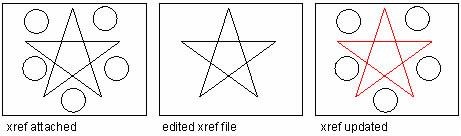

Si les dessins de la référence externe sont modifiés, vous pouvez mettre à jour la référence externe à la dernière version quand vous le souhaitez.
Pour mettre à jour une référence externe, lancez le gestionnaire de références externes en utilisant la commande XREF. l'état des références externes nécessitant une mise à jour affiché dans la liste est "Rechargement requis", et vous pouvez mettre à jour ces références en cliquant sur le bouton Recharger.
Une fois les références externes rechargées, le système met automatiquement à jour chaque référence externe lorsque vous ouvrez directement le fichier de dessin lié pour afficher les dernières versions des références externes.

Notification des Xrefs modifiées​
Une fois les xréfs attachées au dessin, le système vérifie automatiquement si le fichier de dessin original a été modifié à intervalles réguliers depuis son dernier chargement ou rechargement. l'icône xref située dans le coin inférieur droit de la barre d'état affiche un point d'exclamation lorsque le fichier xref a été modifié et doit être rechargé. Vous pouvez cliquer sur cette icône pour ouvrir le gestionnaire de xref et recharger les xréfs modifiées.
Le comportement de la notification Xref est contrôlé par la variable système XREFNOTIFY.

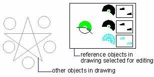

Modifier les références externes​
Modifiez les xréfs attachées au dessin, telles que le rognage, la liaison ou le détachement, et spécifiez le chemin complet ou le chemin relatif pour les xréfs.
Références externes et blocs​
Vous pouvez définir une limite de rognage à l'aide de la commande XCLIP. Une fois qu'une référence externe est attachée au dessin, la limite de rognage définie par l'utilisateur permet d'afficher uniquement une partie des références externes et de masquer l'affichage des objets géométriques externes.
La limite d'écrêtage est composée de lignes coplanaires et de polylignes. Cependant, les polylignes auto-sécantes ne peuvent pas être utilisées pour créer une limite de découpe.
XCLIP peut être utilisé pour créer ou supprimer des limites de rognage, générer des polylignes à partir des limites de rognage, ou afficher la partie rognée pour une ou plusieurs xréfs ou blocs. XCLIP n'affecte que l'instance individuelle de la xréf, en conservant les définitions de la xréf inchangées. La partie de la xréf ou du bloc située à l'intérieur de la limite de rognage reste visible, tandis que les autres parties deviennent invisibles. La géométrie référencée elle-même n'est pas modifiée, seul son mode d'affichage change. Vous pouvez utiliser XCLIP pour effectuer les opérations suivantes :

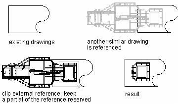

Options de délimitation du rognage​
Lors de la définition des limites de rognage, vous pouvez spécifier une fenêtre rectangulaire ou polygonale, ou utiliser une polyligne pour définir la limite de rognage via l'option Nouvelle limite. Si la limite de rognage sélectionnée est une fenêtre rectangulaire, seules les références situées à l'intérieur de cette fenêtre sont affichées. La limite de rognage est parallèle au SCU courant et sera appliquée dans la direction normale de son plan.
Pour définir un rectangle de limite de rognage
  1. Sélectionnez Modifier \Découper \Xref dans le menu principal.
  2. Sélectionnez les références externes à découper. Vous pouvez également sélectionner des blocs si vous le souhaitez.
  3. Appuyez sur Entrée.
  4. Tapez N (Nouvelle limite) ou appuyez sur Entrée pour créer un nouveau contour de rognage.
  5. Si vous y êtes invité, appuyez sur Entrée pour supprimer toutes les limites existantes.
  6. Sélectionnez R (Rectangulaire).
  7. Spécifiez le premier coin du rectangle de découpage.
  8. Spécifiez le coin opposé du rectangle de découpage.
  9. Les références externes sélectionnées sont délimitées par le rectangle.

Comprendre l'espace de travail​
Les objets contenus dans le jeu de travail sont des composants des références sélectionnées. ZWCAD extrait des xrefs sélectionnées les objets à modifier dans le dessin courant, ces objets ayant été extraits d'un ensemble appelé jeu de travail. Les objets du jeu de travail peuvent être modifiés et enregistrés, et les xrefs ou les définitions de blocs peuvent être mises à jour.
Lors de la construction de l'ensemble de travail, tous les objets exclus de l'ensemble de travail peuvent être affichés en mode atténué.
Contrôler la décoloration des objets​
Lors de l'édition de références en place, les objets sélectionnés s'affichent normalement, à l'exception des autres références externes (Xref) ou blocs non sélectionnés. Le degré d'estompage est contrôlé par la variable système XFADECTL. Cette valeur détermine l'intensité d'affichage des objets situés en dehors de la zone de travail. Plus la valeur est élevée, plus les objets extérieurs à la zone de travail apparaissent estompés.
