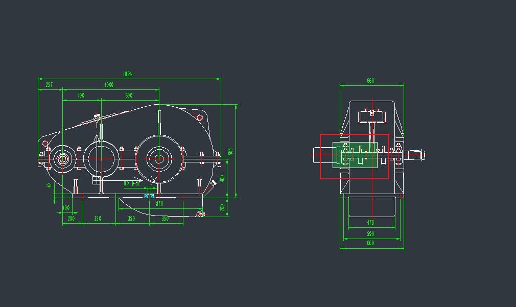

Zoom pour agrandir une zone rectangulaire spécifiée​
Vous pouvez définir une zone rectangulaire en spécifiant deux coins pour afficher les objets situés à l'intérieur de cette zone de manière optimale.
Le coin inférieur gauche de la zone spécifiée devient le coin inférieur gauche de la nouvelle vue.
Zoomer avec une fenêtre
Pour effectuer un zoom sur une zone à l'aide d'une fenêtre
  1. Sélectionnez Affichage \Zoom \Fenêtre dans le menu principal.
  2. Sélectionnez un coin de la fenêtre autour de la zone que vous souhaitez zoomer.
  3. Spécifiez le coin opposé de la fenêtre autour de la zone à agrandir.

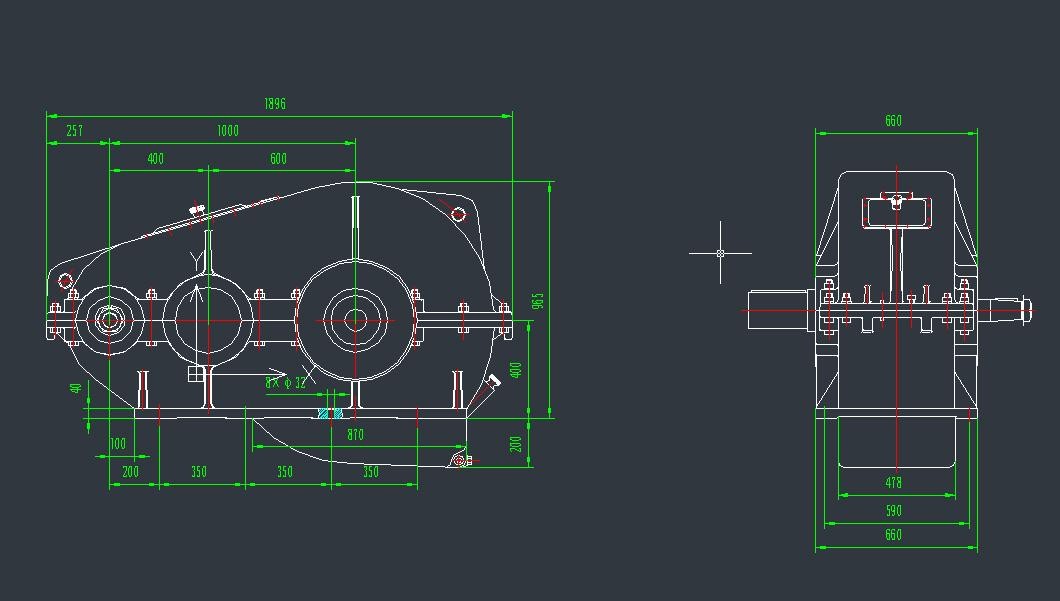

Affichage de la vue précédente d'un dessin​
Après avoir zoomé ou effectué un panoramique pour visualiser une partie de votre dessin en détail, vous pouvez souhaiter effectuer un zoom arrière pour voir l'ensemble du dessin. Dans le menu Affichage \Zoom, l'outil Précédent vous permet de restaurer la vue antérieure. La sélection de cet outil permet de revenir en arrière de manière répétée jusqu'à 25 vues successives de zoom ou de panoramique.
Zoom à l'échelle spécifiée​
Vous pouvez augmenter ou diminuer le zoom de votre vue selon un facteur d'échelle précis, mesuré par rapport à la taille globale du dessin ou à l'affichage actuel. Lorsque vous modifiez le facteur de zoom, la partie du dessin située au centre de la fenêtre de visualisation reste centrée à l'écran.
Pour ajuster le niveau de zoom par rapport à la taille globale du dessin, saisissez un nombre représentant le facteur d'échelle de zoom. Par exemple, si vous entrez un facteur d'échelle de 2, le dessin apparaîtra au double de sa taille d'origine. Si vous entrez un facteur d'échelle de 0,5, le dessin apparaîtra à la moitié de sa taille d'origine.
Vous pouvez également modifier le zoom du dessin par rapport à son niveau actuel en ajoutant un x après le facteur d'échelle. Par exemple, si vous saisissez un facteur d'échelle de 2x, le dessin passe au double de sa taille actuelle. Si vous saisissez un facteur d'échelle de 0,5x, le dessin passe à la moitié de sa taille actuelle.
Pour effectuer un zoom à une échelle spécifique par rapport à l'affichage actuel
  1. Sélectionnez Affichage \Zoom \Échelle dans le menu principal. Ou bien
Dans la barre d'outils Zoom, cliquez sur l'échelle de zoom. Ou
Tapez ZOOM dans la ligne de commande, sélectionnez l'option Échelle et appuyez sur Entrée.
  1. Tapez le facteur d'échelle, suivi de x (par exemple 2x).
  2. Appuyez sur Entrée.
