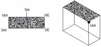

Sélectionnez des vues orthographiques et isométriques standard prédéfinies par nom ou par description. Ces vues représentent des options couramment utilisées : Haut, Bas, Avant, Gauche, Droite et Arrière. De plus, vous pouvez définir des vues à partir d'options isométriques : Isométrique SO (Sud-Ouest), Isométrique SE (Sud-Est), Isométrique NE (Nord-Est) et Isométrique NO (Nord-Ouest).
Pour comprendre le fonctionnement des vues isométriques, imaginez que vous regardez le dessus d'une boîte. Si vous vous déplacez vers le coin inférieur gauche de la boîte, vous l'observez en vue isométrique SO. Si vous vous déplacez vers le coin supérieur gauche de la boîte, vous l'observez en vue isométrique NO.

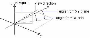

Vous pouvez définir une direction de vue en saisissant les coordonnées d'un point ou deux angles de rotation (angle par rapport au plan XY et angle par rapport à l'axe X).
Le point spécifié indique votre position dans l'espace objet 3D lorsque vous visualisez le modèle en direction de l'origine (0, 0, 0). Les valeurs des coordonnées du point de vue sont relatives au SCU, sauf si vous modifiez la variable système WORLDVIEW.
Les conventions de définition des vues standard varient selon les secteurs. En conception architecturale (ARC), le plan perpendiculaire au plan XY correspond à la vue de dessus ou vue en plan ; en conception mécanique, la vue perpendiculaire est la vue de face.
DDVPOINT est conçu pour faire pivoter les vues afin de spécifier une direction d'observation.
l'illustration suivante montre une vue définie par deux angles relatifs à l'axe X et au plan XY du SCG.

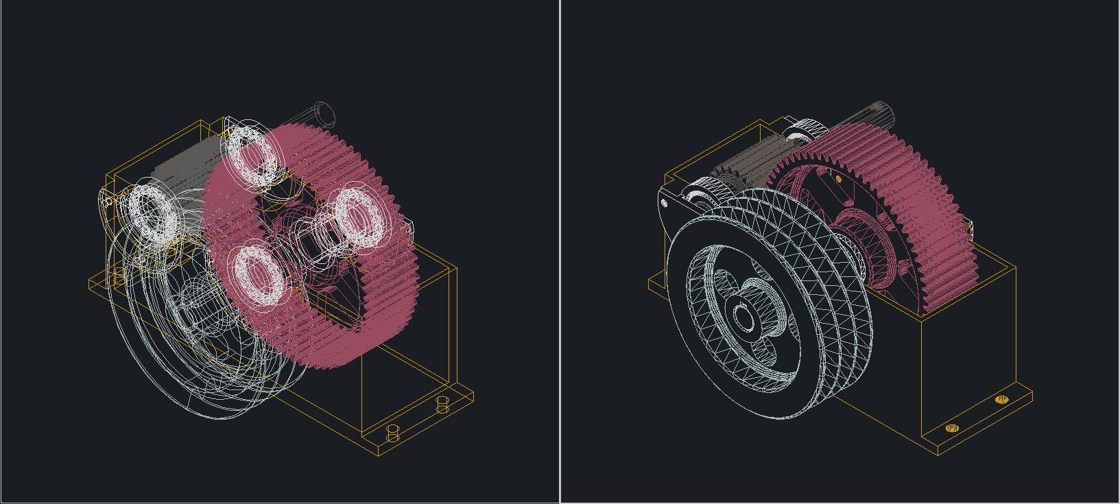

Vous pouvez supprimer les objets (partiellement ou totalement) situés derrière d'autres objets à l'aide de la fonction Masquer.
Le système génère des représentations filaires incluant les lignes cachées lorsque vous utilisez les commandes VPOINT ou VIEW pour créer des objets en vue 3D. Vous pouvez utiliser la commande HIDE pour supprimer les lignes cachées afin de vérifier le positionnement actuel de ces surfaces.
Lors de la visualisation ou du tracé de modèles filaires, les dessins complexes apparaissent généralement trop encombrés pour transmettre des informations précises.
Le masquage des objets d'arrière-plan qui seraient normalement cachés par les objets de premier plan simplifie l'affichage du dessin et clarifie la conception. l'image suivante l'illustre :
Avant de masquer
Le masquage des lignes d'arrière-plan rend l'affichage beaucoup plus clair, mais vous ne pouvez pas modifier les vues en fil de fer ou de rendu. Le calcul et l'occultation des lignes cachées peuvent prendre beaucoup de temps si le dessin est complexe. Cependant, vous pouvez accélérer le processus de plusieurs manières. Par exemple, vous pouvez éviter de dessiner des détails qui ne seront pas visibles à l'échelle d'affichage ou de tracé. Vous pouvez également exclure des objets du processus de calcul en zoomant sur une partie du dessin.
Supprimez les lignes cachées sur un ou plusieurs objets sélectionnés pour améliorer les performances.
Lorsque la variable système DISPSILH est définie sur 1, la commande MASQUE affiche uniquement les lignes de silhouette des objets. Elle n'affiche pas les arêtes internes générées par une face imbriquée d'un objet.
Lorsque la vue actuelle est en mode ombré, le masquage des lignes cachées sur les objets solides supprime également le rendu du maillage et affiche plutôt les objets en utilisant une représentation filaire avec les lignes arrière masquées.
