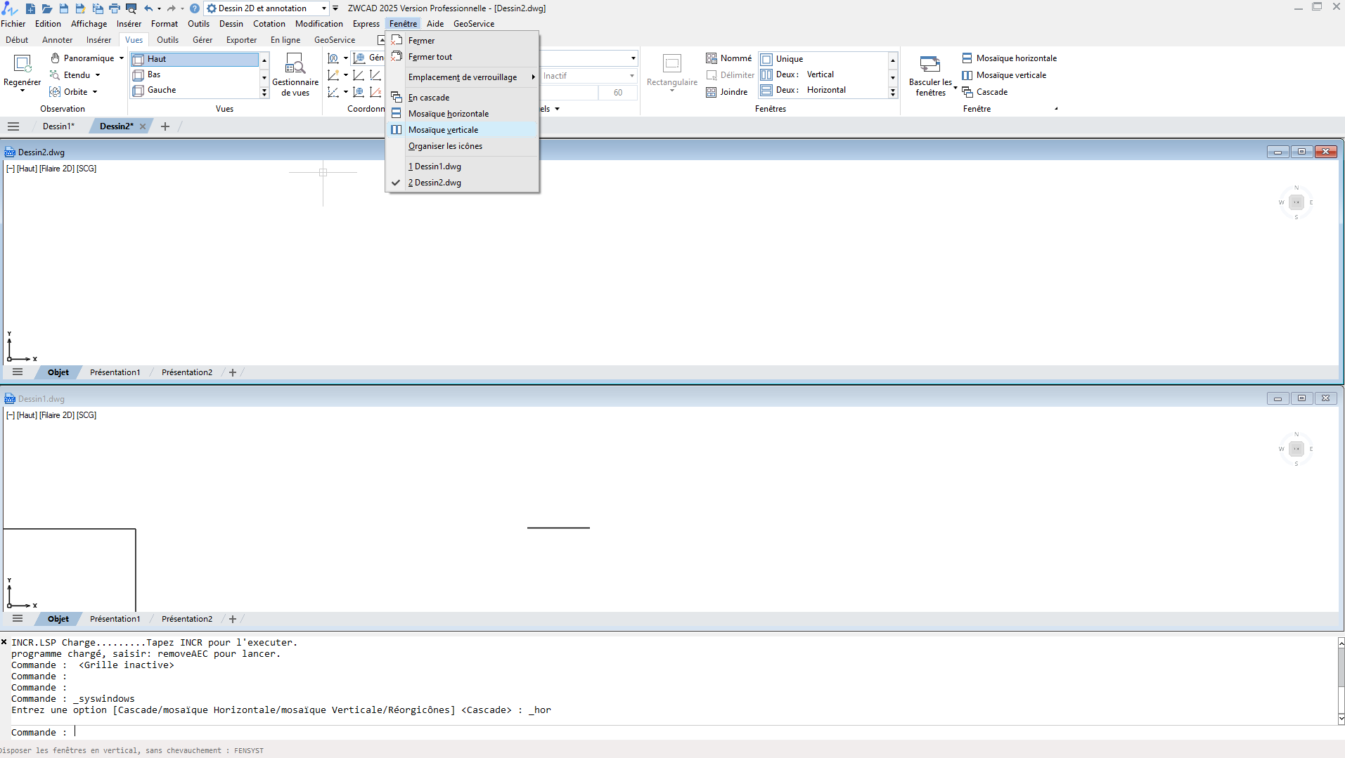

Dans le menu Fenêtre, les trois méthodes suivantes, qui déterminent la disposition des dessins, sont proposées au choix de l'utilisateur.
  • En cascade
  • Tuiles horizontales
  • Tuiles verticales
Tuiles verticales
Lorsque vous travaillez avec plusieurs dessins ouverts dans leurs propres fenêtres, vous pouvez facilement couper, copier et coller entre les dessins. Si vous copiez une entité d'une fenêtre à une autre et que vous souhaitez ensuite annuler cette action, vous devez le faire dans le dessin où vous avez collé l'entité. Si vous coupez et collez une entité et que vous souhaitez annuler cette action, vous devez l'annuler dans les deux dessins.
