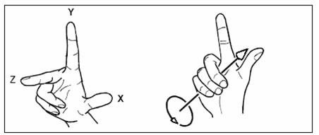

En utilisant la règle de la main droite​
Pour visualiser la manière dont ZWCAD travaille avec l'espace tridimensionnel, utilisez une technique connue sous le nom de règle de la main droite. Tenez votre main droite en un poing relâché, la paume face à vous. Étendez votre pouce dans la direction de l'axe des x positif et votre index vers le haut dans la direction de l'axe des y positif. Puis, étendez votre majeur vers vous dans la direction de l'axe des z. Ces trois doigts pointent maintenant respectivement dans les directions positives des x, y et z.
Vous pouvez également utiliser la règle de la main droite pour déterminer le sens de rotation positif. Pointez votre pouce dans le sens positif de l'axe autour duquel vous voulez effectuer la rotation, puis recourbez vos autres doigts vers votre paume. Ces doigts indiquent le sens positif de la rotation.
La règle de la main droite permet de déterminer le sens positif des axes x, y et z ainsi que le sens de rotation positif.
Direction.

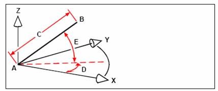

Entrer les coordonnées sphériques​
Lorsque vous travaillez dans un environnement tridimensionnel, vous pouvez utiliser les coordonnées sphériques pour spécifier un point 3D en indiquant sa distance par rapport à l'origine (distance absolue) ou au point précédent (distance relative), ainsi que son angle dans le plan XY et son angle d'élévation par rapport à ce plan. Dans le format sphérique, chaque angle est séparé par le symbole inférieur à (<). Vous pouvez saisir les valeurs de coordonnées en utilisant la syntaxe suivante : X < [angle par rapport à l'axe X] < [angle par rapport au plan XY]
Ainsi, pour tracer une ligne de l'origine à un point situé à 10,2500 unités de dessin, avec un angle de 45 degrés par rapport à l'axe x et de 35 degrés par rapport au plan xy, lancez la commande Ligne, puis répondez aux invites de la manière suivante :
Commande : LIGNE
Spécifiez le premier point : 0,0,0
Spécifiez le point suivant ou [Angle/Longueur/Annuler] : 2500<45<35
Lorsque vous tracez une ligne entre un point de départ (A) et un point d'arrivée (B) en utilisant les coordonnées sphériques, vous spécifiez sa longueur (C, dans ce cas 10,2500 unités), l'angle dans le plan xy (D, dans ce cas 45 degrés) et l'angle par rapport au plan xy (E,
Dans le cas présent, 35 degrés.

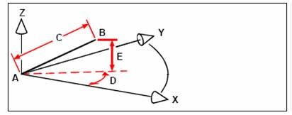

Saisie des coordonnées cylindriques​
Lorsque vous travaillez dans un espace tridimensionnel, vous pouvez également utiliser les coordonnées cylindriques pour spécifier un point 3D. Vous définissez un point en indiquant sa distance par rapport à l'origine (distance absolue) ou au point précédent (distance relative), son angle dans le plan XY et la valeur de sa coordonnée Z.
Dans le format cylindrique, vous séparez la distance et l'angle avec le crochet angulaire ouvert (<) et vous séparez l'angle et la valeur Z avec une virgule. Par exemple, pour tracer une ligne entre le dernier point et un point situé à 7,4750 unités, avec un angle de 27 degrés par rapport à l'axe X dans le plan XY et à 3 unités vers le haut dans la direction Z, lancez la commande Ligne, puis répondez aux invites comme suit :
Spécifiez le premier point : Appuyez sur ENTREE
Spécifiez le point suivant ou [Angle/Longueur/Annuler] : @4750<27,3
Lorsque vous tracez une ligne d'un point de départ (A) à un point d'arrivée (B) en utilisant des coordonnées cylindriques, vous spécifiez sa longueur (C, ici 7,4750), l'angle dans le plan xy (D, ici 27 degrés), et la distance dans la direction z (E, dans
Dans ce cas, 3 unités.
