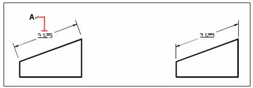

Rendre les cotes obliques​
Les lignes d'extension sont normalement créées perpendiculairement à la ligne de cote. Vous pouvez cependant modifier l'angle des lignes d'extension pour qu'elles soient inclinées par rapport à la ligne de cote.
Pour créer des lignes de cote obliques
  1. Sélectionnez Cote \Oblique dans le menu principal.
  2. Sélectionnez la cote linéaire, puis appuyez sur Entrée.
  3. Entrez l'angle d'inclinaison, puis appuyez sur Entrée.
Sélectionnez la cote à rendre oblique (A), puis saisissez l'angle d'obliquité.

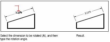

Pour faire pivoter le texte de cote
  1. Sur la ligne de commande, saisissez DIMEDIT.
  2. Tapez R (Rotation).
  3. Entrez le nouvel angle du texte de cote, puis appuyez sur Entrée.
  4. Sélectionnez la cote à pivoter, puis appuyez sur Entrée.
l'angle du texte de cote est relatif à la ligne de cote. Si la rotation du texte de cote est définie sur zéro, l'angle du texte est déterminé par le type et le style de cote.

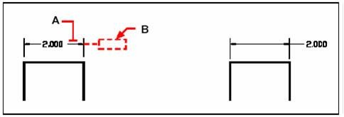

Pour déplacer le texte de cote
  1. Sur la ligne de commande, tapez DIMTEDIT.
  2. Sélectionnez la cote pour repositionner le texte.
  3. Sélectionnez la nouvelle position du texte.
Sélectionnez la cote à déplacer (A), puis la nouvelle position du texte (B).
