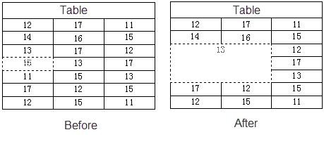

Fusionner des cellules
1️⃣ Cliquez dans une cellule.
2️⃣ Maintenez Maj enfoncée et cliquez dans une autre cellule pour étendre la sélection.
3️⃣ Cliquez sur Fusionner les cellules et choisissez la méthode :
| Méthode | Résultat |
| Tout | Toutes les cellules sélectionnées deviennent une seule cellule |
| Par ligne | Les cellules sont fusionnées ligne par ligne (les séparations horizontales sont conservées) |
| Par colonne | Les cellules sont fusionnées colonne par colonne (les séparations verticales sont conservées) |

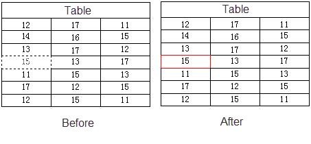

Modifier les bordures
1️⃣ Sélectionnez une ou plusieurs cellules.
2️⃣ Cliquez sur Bordures de cellule : la boîte de dialogue Propriétés de la bordure de cellule s'ouvre.
3️⃣ Réglez l'épaisseur de ligne et la couleur, puis choisissez les bordures concernées.
4️⃣ Cliquez sur OK.

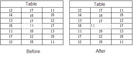

Aligner le contenu des cellules
2️⃣ Cliquez sur Alignement et choisissez une position : Haut gauche, Haut centre, Haut droite, Milieu gauche, Milieu centre, Milieu droite, Bas gauche, Bas centre ou Bas droite.
