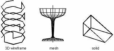

ZWCAD prend en charge trois types de modélisation 3D : filaire, surfacique et volumique. Chaque type dispose de ses propres techniques de création et de modification.
  • Les modèles filaires, constitués de lignes et de courbes définissant les arêtes d'un objet tridimensionnel. Vous pouvez créer un modèle filaire en dessinant des lignes, des arcs, des polylignes et d'autres entités bidimensionnelles à n'importe quel endroit de l'espace 3D. Les modèles filaires ne possèdent pas de surfaces ; ils apparaissent toujours sous forme de contours. Comme vous devez dessiner et positionner individuellement chaque entité composant un modèle filaire, leur création peut être exigeante et chronophage.
  • Les modèles surfaciques, qui se composent à la fois d'arêtes et de surfaces entre ces arêtes. Vous pouvez créer un modèle surfacique en appliquant une élévation et une épaisseur à des entités planes bidimensionnelles ou en utilisant des commandes spécifiques de création d'entités tridimensionnelles. Les modèles surfaciques sont constitués de plans individuels formant un maillage polygonal à facettes.
  • Les solides 3D, qui sont des entités ACIS tridimensionnelles composées de faces et d'arêtes. Les solides 3D semblent avoir un volume et sont plus faciles à manipuler que les modèles filaires et surfaciques. ZWCAD permet de visualiser et d'éditer de manière limitée les solides 3D, notamment de les déplacer, de les faire pivoter et de les mettre à l'échelle.

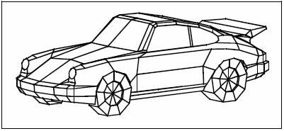

Un modèle filaire est une composition de lignes et de courbes utilisées pour définir des objets en 3D.

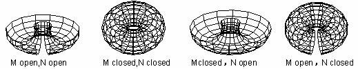

Des mailles ouvertes ou fermées peuvent être créées. Les images suivantes montrent chaque maille ouverte ou fermée individuellement dans les directions M et N :
Différentes méthodes sont utilisées pour créer un maillage, que ce soit en utilisant le clavier pour spécifier les paramètres du maillage ou en utilisant la commande 3D pour dessiner le maillage planaire. La taille M et N d'un maillage détermine le nombre de lignes dessinées dans chaque direction.

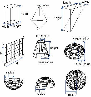

Créer des maillages 3D​

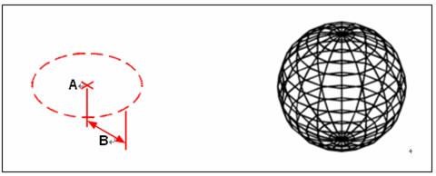

La commande 3D est largement utilisée pour créer des objets tels que des boîtes, des cônes, des plans, des maillages, des pyramides, des sphères, des tores et des coins. Avant de masquer les entités 3D, tous les maillages sont affichés en mode fil de fer.
Utilisez VPOINT pour visualiser l'objet après avoir créé une entité 3D, ou exécutez Affichage-Orbite 3D dans le menu Affichage pour observer l'entité 3D en perspective complète. l'image suivante montre les entités sous forme de maillages avec des sommets spécifiés.

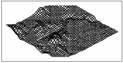

Création de maillages rectangulaires​
Vous pouvez créer un maillage rectangulaire tridimensionnel composé de polygones à quatre côtés. Vous déterminez la taille du maillage en spécifiant le nombre de sommets le long des axes primaire (direction M) et secondaire (direction N) du maillage, puis en spécifiant les coordonnées de chaque sommet.
Pour créer un maillage rectangulaire
  1. Sélectionnez Dessin \Surfaces \Maillage 3D dans le menu principal.
  2. Spécifiez le nombre de sommets le long de l'axe principal du maillage.
  3. Spécifiez le nombre de sommets le long de l'axe secondaire du maillage.
  4. Spécifiez les coordonnées de chaque sommet.
  5. La spécification des coordonnées du dernier sommet complète le maillage et met fin à la commande.
astuce
Although manually creating rectangular meshes can be tedious, it is useful for representing complex surfaces such as three-dimensional terrain models. The 3D Mesh tool is particularly useful when combined with scripts or LISP programs that mathematically calculate vertex coordinates.
Exemple de modèle de terrain tridimensionnel créé à l'aide d'un maillage rectangulaire.

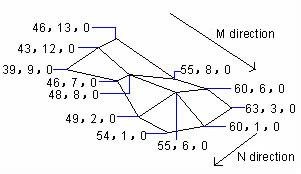

l'image suivante montre le maillage du polygone avec les coordonnées spécifiées pour chaque sommet.

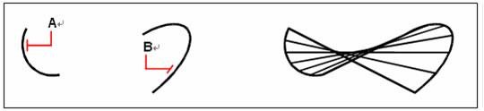

Créer une surface réglée​
RULESURF crée un maillage polygonal représentant une surface réglée entre deux courbes. Les entités que vous sélectionnez définissent les bords de la surface réglée. Les entités valides sont les points, lignes, splines, cercles, arcs ou polylignes. Si la première entité est une entité fermée, l'autre doit être une entité fermée ou un point. Si la première entité est un point, l'autre peut être une entité fermée ou ouverte. Une seule entité ponctuelle peut servir de courbe limite pour une surface réglée.
Si vous sélectionnez une polyligne fermée, la surface réglée commence au dernier sommet et progresse vers l'arrière le long des segments de la polyligne. Si vous sélectionnez des courbes ouvertes, la sélection d'objets sur le même côté des deux objets crée une surface réglée, tandis que la sélection d'objets sur les côtés opposés des deux objets crée une surface réglée croisée, comme illustré ci-dessous :
Pour créer un maillage de surface réglée[^4]
  1. Sélectionnez Dessin \Surfaces \Surface réglée dans le menu principal.
  2. Sélectionnez le premier objet de définition.
  3. Sélectionnez le deuxième objet de définition.
Sélectionnez le premier (A) et le deuxième (B) objet de définition. Le maillage de surface réglée qui en résulte.

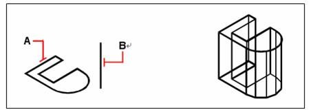

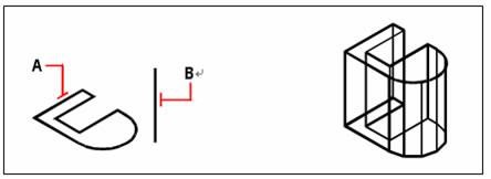

Crée un maillage polygonal défini par un chemin et un vecteur de direction. La courbe de trajectoire définit la surface du maillage polygonal. Des objets tels qu'une ligne, un arc, un cercle, une ellipse ou une polyligne 2D ou 3D peuvent être utilisés comme courbes de contour pour définir les polygones. Les lignes et les polylignes ouvertes 2D ou 3D sont utilisées comme vecteur de direction.[^5][^6]
Les maillages de surface tabulée sont générés par une série de polygones parallèles le long d'une trajectoire spécifiée. Vous devez dessiner le vecteur de direction et l'objet source avant de créer une surface tabulée.
Pour créer un maillage de surface extrudé
remarque
Un maillage extrudé est différent d'un solide extrudé. Si vous souhaitez extruder un objet et le convertir en un solide tridimensionnel, utilisez la commande EXTRUSION.

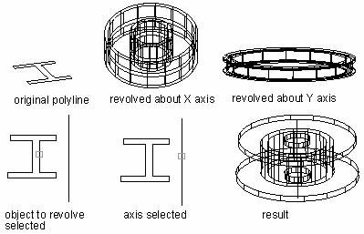

Créer des surfaces de révolution​

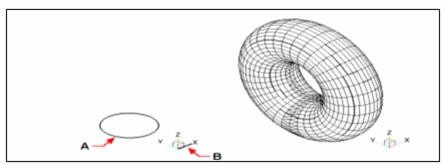

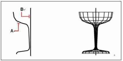

La commande REVSURF permet de créer une surface de révolution en faisant pivoter un profil autour d'un axe. Le profil peut être une ligne, un arc, un cercle, une ellipse, un arc elliptique, une polyligne fermée, un polygone, une spline fermée ou un tore. REVSURF est particulièrement utile pour générer des surfaces présentant une symétrie de révolution.
Vous pouvez créer une surface de révolution, c'est-à-dire un maillage polygonal tridimensionnel qui se rapproche de la surface générée par la rotation d'un profil bidimensionnel autour d'un axe. Vous sélectionnez les deux objets qui définissent le profil et l'axe. Vous indiquez également l'angle de départ et le nombre de degrés de rotation du profil.
La rotation du profil sur 360 degrés crée un maillage tridimensionnel fermé. La valeur Nombre de surfaces dans la direction M détermine la densité du maillage (le nombre de segments de mailles) dans la direction M (autour de l'axe de révolution). La valeur de densité de maillage dans la direction N détermine la densité de maillage (le nombre de segments de maillage) dans la direction N (le long de l'axe de révolution).
Pour créer un maillage de surfaces de révolution
  1. Dans le menu principal, sélectionnez Dessin \Surfaces \Surface révisée.
  2. Sélectionnez l'objet à pivoter.
  3. Sélectionnez l'objet à utiliser comme axe de révolution.
  4. Spécifiez l'angle de départ.
  5. Spécifiez le nombre de degrés de rotation de l'objet.
Sélectionnez l'objet à faire pivoter (A) et l'axe de rotation (B) Le maillage de surfaces de révolution résultant

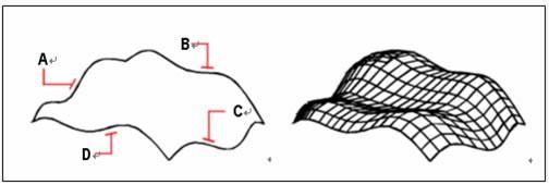

Vous pouvez créer une surface appelée patch de surface de Coons, un maillage reliant quatre arêtes. Vous sélectionnez les entités qui définissent les arêtes. Les entités d'arêtes peuvent être des arcs, des lignes ou des polylignes. Les quatre entités d'arête doivent former une boucle fermée et partager des points d'extrémité. Un patch est une surface bicubique (une courbe s'étend dans la direction M et l'autre dans la direction N) interpolée entre les quatre arêtes adjacentes. Vous pouvez sélectionner les arêtes dans n'importe quel ordre. La première arête sélectionnée détermine la direction M du maillage.
Pour créer un maillage de surface de Coons défini par les bords
  1. Sélectionnez Dessin \Surfaces \Surface de bord dans le menu principal.
  2. Sélectionnez le premier bord.
  3. Sélectionnez les deuxième, troisième et quatrième arêtes.
Sélectionnez les objets à utiliser pour les quatre bords (A, B, C et D). Le maillage de surface Coons résultant.

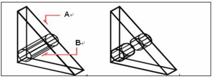

Crée des solides 3D dans un dessin. Un objet solide représente le volume complet d'un objet. Les formes solides complexes sont également plus faciles à construire et à modifier que les modèles filaires et les maillages.
Vous pouvez utiliser les méthodes suivantes pour créer des solides :
  • Combinez l'une des formes solides de base telles que le parallélépipède, le cône, le cylindre, la sphère, le tore et le coin, ou en extrudant un objet 2D le long d'une trajectoire, ou en faisant pivoter un objet 2D autour d'un axe.
  • Une fois que vous avez créé un solide de cette manière, vous pouvez créer des formes plus complexes en combinant des solides. Vous pouvez assembler des solides, les soustraire les uns des autres ou trouver leur volume commun (partie en intersection). Les solides peuvent également être modifiés en appliquant des congés, des chanfreins ou en modifiant la couleur de leurs arêtes.
  • Les solides sont affichés en mode filaire jusqu'à ce que vous les cachiez, les ombragiez ou les rendiez. De plus, vous pouvez analyser les solides selon leurs propriétés de masse (volume, moments d'inertie, centre de gravité, etc.). Vous pouvez décomposer un solide en objets maillés et filaires à l'aide de la commande Exploser.
  • La variable système ISOLINES contrôle le nombre de lignes de tessellation utilisées pour visualiser les parties courbes en mode filaire. La variable système FACETRES ajuste le lissage des objets ombrés et des lignes cachées.

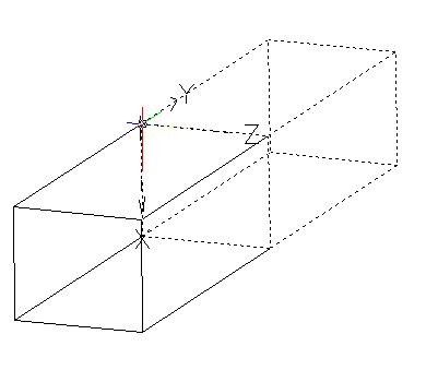

Vous pouvez créer des boîtes rectangulaires ou des cubes. Une boîte est constituée de six faces planes rectangulaires. La base de la boîte est toujours parallèle au plan XY du SCU actuel. Vous positionnez la boîte en spécifiant soit un coin, soit le centre de la boîte. Vous déterminez la taille de la boîte en spécifiant un deuxième coin et la hauteur ; en définissant la boîte comme un cube et en indiquant sa longueur ; ou en spécifiant la longueur, la largeur et la hauteur.
La longueur de la boîte correspond à l'axe X du SCU actuel, sa largeur à l'axe Y et sa hauteur à l'axe Z.
La commande RECTANG ou PLINE crée un rectangle ou une polyligne fermée à partir de laquelle vous pouvez créer une boîte à l'aide de la commande EXTRUDER. La commande BOITE3D crée une boîte définie uniquement par des surfaces.

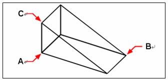

Pour créer une boîte
  1. Sélectionnez Dessin \Solides \Boîte dans le menu principal.
  2. Spécifiez le premier coin de la base.
  3. Spécifiez le coin opposé de la base.
  4. Spécifiez la hauteur.
Premier angle de la base (A), angle opposé de la base (B) et hauteur (C)

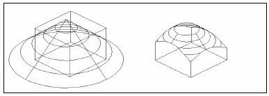

Dessinez un cône solide dans le dessin courant à l'aide de la commande CONE. Par défaut, la base du cône se situe sur le plan XY du SCU actuel. La hauteur du cône est parallèle à l'axe Z. Le sommet détermine la hauteur et l'orientation du cône.
Vous pouvez dessiner un cercle en 2D, puis utiliser la commande EXTRUDER pour réduire le cercle selon un angle le long de l'axe Z afin de créer un cône solide.
Pour compléter la troncation, vous pouvez soustraire une boîte de la pointe du cône à l'aide de la commande SOUSTRAIRE. La commande 3D crée une forme conique définie uniquement par des surfaces.
Pour créer un cône
  1. Sélectionnez Dessin \Solides \Cône dans le menu principal.
  2. Spécifiez le centre de la base du cône.
  3. Spécifiez le rayon ou le diamètre.
Centre de la base (A), rayon de la base (B) et hauteur (C)

Sphères​
Vous pouvez créer des sphères. Les lignes de latitude d'une sphère sont toujours parallèles au plan XY du SCU actuel ; l'axe central est toujours parallèle à l'axe Z. Vous positionnez une sphère en spécifiant son point central. Vous déterminez la taille d'une sphère en spécifiant son rayon ou son diamètre.
Pour créer un dôme ou une parabole, combinez une sphère avec un parallélépipède et utilisez SOUSTRACTION. Si vous souhaitez créer un objet sphérique avec des détails supplémentaires, créez un profil en D et utilisez RÉVOLUTION pour définir un angle de rotation autour de l'axe Z. La commande D crée une forme sphérique définie uniquement par des surfaces.[^8][^9]
Pour créer une sphère
Centre (A) et rayon (B) de la sphère Sphère obtenue
Pour créer une sphère en tant que surface tridimensionnelle
  1. Sélectionnez Dessin \Surfaces \Surfaces 3D dans le menu principal.
  2. Sur la ligne de commande, tapez S (Sphère).
  3. Spécifiez le centre de la sphère.
  4. Spécifiez le rayon ou le diamètre.
  5. Indiquez le nombre de coupes longitudinales perpendiculaires au plan XY.
  6. Indiquez le nombre de sections parallèles au plan XY.

Dômes​
Vous pouvez créer un dôme tridimensionnel. Les lignes de latitude d'un dôme sont toujours parallèles au plan XY du SCU actuel ; l'axe central est toujours parallèle à l'axe Z. Vous positionnez un dôme en spécifiant son point central. Vous déterminez la taille d'un dôme en spécifiant son rayon ou son diamètre.
Créer un dôme en tant que surface tridimensionnelle
  2. Sur la ligne de commande, tapez DO (DOme).
  3. Spécifiez le centre et le rayon ou le diamètre comme indiqué précédemment.
Tore​
Vous pouvez créer un objet tridimensionnel en forme de beignet ou d'anneau, appelé tore. Le diamètre d'un tore est toujours parallèle au plan XY du SCU actuel. Un tore est généré par la rotation d'un cercle autour d'une ligne située dans son plan et parallèle à l'axe Z du SCU courant. Vous positionnez un tore en spécifiant son point central. Vous déterminez les dimensions d'un tore en spécifiant son diamètre ou rayon global ainsi que le diamètre ou rayon du tube (le cercle en rotation).
Vous pouvez dessiner un tore sans trou central appelé tore auto-intersectant lorsque le rayon du tube est supérieur au rayon du tore. Pour créer un solide à dépression bipolaire, spécifiez un rayon de tube positif supérieur au rayon du tore. La commande 3D crée une forme torique définie uniquement par des surfaces.
Pour créer un tore
  1. Choisissez Dessin \Solides \Tore dans le menu principal.
  2. Spécifiez le centre du tore complet.
  3. Spécifiez le rayon ou le diamètre du tore complet.
  4. Spécifiez le rayon ou le diamètre du corps du tore.
Centre (A) et rayon du tore entier (B), et rayon du corps (C)
Pour créer un tore en tant que surface tridimensionnelle
  2. Sur la ligne de commande, saisissez T (Tore).
  3. Spécifiez le centre du tore complet.
  4. Spécifiez le rayon ou le diamètre du tore complet.
  5. Spécifiez le rayon ou le diamètre du corps du tore.
  6. Indiquez le nombre de coupes longitudinales perpendiculaires au plan XY.
  7. Indiquez le nombre de sections parallèles au plan XY.
Cales​
Vous pouvez créer des cales tridimensionnelles composées de cinq faces surfaciques. La base de la cale reste toujours parallèle au plan XY du SCU actuel, la face inclinée étant opposée au premier coin spécifié. La hauteur est systématiquement parallèle à l'axe Z. Le positionnement de la cale s'effectue en définissant soit un coin, soit le centre de la cale. Les dimensions sont déterminées en spécifiant un deuxième coin et la hauteur ; en paramétrant la cale selon un cube de longueur donnée ; ou en indiquant la longueur, la largeur et la hauteur.
Pour créer un congé
  1. Sélectionnez Dessin \Solides \Coins dans le menu principal.

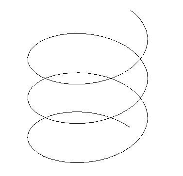

Hélice​
Lors de la création d'une hélice, vous pouvez spécifier les éléments suivants :
  • Rayon de la base
  • Rayon supérieur
  • Hauteur de l'hélice
  • Nombre de tours
  • Hauteur de rotation
  • Sens de la torsion
Vous pouvez utiliser une hélice comme trajectoire le long de laquelle balayer un profil pour créer un objet, par exemple : balayer un cercle le long d'une hélice pour générer un modèle solide de ressort.

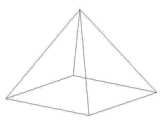

Pyramide​
Créez une pyramide solide en 3D.
Par défaut, une pyramide est définie par le centre de la base, un point au milieu d'une arête et un autre point déterminant la hauteur.
Extrusion de solides​
EXTRUDE extruder les profils de l'objet sélectionné le long du chemin choisi pour créer des solides.
Les entités que vous pouvez extruder sont les faces 3D planes, les polylignes fermées, les polygones, les cercles, les ellipses, les splines fermées, les anneaux et les régions. Vous ne pouvez pas extruder des objets contenus dans un bloc ou des polylignes dont les segments se croisent ou s'auto-intersectent.
Pour extruder des objets tels que des lignes ou des arcs traversant des polylignes, vous pouvez utiliser l'option Joindre de la commande PEDIT pour les convertir en plusieurs objets polylignes individuels ou les convertir en régions avant d'utiliser la commande PEDIT.
Lorsqu'un arc fait partie d'une extrusion conique, vous devez définir une petite valeur pour l'angle de l'arc, car un angle plus grand peut entraîner que le contour devienne un point avant d'atteindre la hauteur spécifiée.
Pour créer un solide extrudé
  1. Sélectionnez Dessin \Solides \Extrusion dans le menu principal.
  2. Sélectionnez l'objet à extruder.
  3. Sélectionnez le chemin d'extrusion ou spécifiez la hauteur.
Sélectionnez l'objet à extruder (A) et le chemin d'extrusion (B) Le maillage de la surface extrudée qui en résulte
Les solides pivotent​
La commande REVOLVE fait pivoter un objet 2D jusqu'à l'angle spécifié pour former des solides. l'axe de rotation peut être l'axe X, l'axe Y du SCU actuel ainsi que des lignes ou des polylignes.
Similaire à EXTRUDER, la commande RÉVOLUTION permet de modéliser facilement les détails d'un dessin difficiles à réaliser par les contours conventionnels.
Pour faire pivoter les objets tels que des lignes ou des arcs traversant des polylignes, vous pouvez utiliser l'option Joindre de la commande PEDIT pour les convertir en plusieurs objets polyligne distincts, puis exécuter la commande RÉVOLUTION.
Les objets pouvant être mis en révolution sont les polylignes fermées, les polygones, les rectangles, les cercles, les ellipses, les régions, etc. En revanche, les objets ne pouvant pas être mis en révolution sont les objets 3D, les objets inclus dans un bloc, les polylignes avec intersections et auto-intersections, ou les polylignes non fermées.
Pour créer un solide de révolution
  1. Sélectionnez Dessin \Solides \Révolution dans le menu principal.
  3. Effectuez l'une des opérations suivantes pour définir l'axe de révolution :
  4. Spécifiez le point de départ et le point d'arrivée.
  5. Tapez O et appuyez sur Entrée pour sélectionner l'objet définissant l'axe.
  6. Tapez X et appuyez sur Entrée pour sélectionner l'axe X.
  7. Tapez Y et appuyez sur Entrée pour sélectionner l'axe Y.
  8. Spécifiez l'angle de révolution.
Gauche : Sélectionnez l'objet à faire pivoter (A) et l'axe (B) autour duquel effectuer la rotation, suivi de l'angle de révolution Droite : Sélectionnez l'objet à faire pivoter (A) et l'axe (B) autour duquel effectuer la rotation, suivi de l'angle de révolution : Le solide de révolution résultant

Création de solides composites​
Vous pouvez créer des solides 3D composites en combinant, soustrayant ou en déterminant l'intersection de deux solides ou plus.
La commande UNION permet de combiner le volume total de deux ou plusieurs solides ou de deux ou plusieurs régions en un objet composite.
Fusionner les solides
  1. Sélectionnez Modifier \Édition de solides \Union dans le menu principal.
  2. Sélectionnez les objets à fusionner.

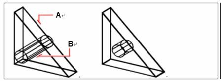

Sélectionnez les objets à combiner (A et B) Le solide combiné résultant Utilisez SOUSTRACTION pour retirer la surface commune d'un ensemble de solides d'un autre.
Soustraire des solides
  1. Sélectionnez Modifier \Édition de solides \Soustraction dans le menu principal.
  2. Sélectionnez les objets à soustraire les uns des autres.
Sélectionnez les objets à soustraire (A et B) Le solide résultant
La commande INTERSECT crée un solide composite à partir du volume commun de deux solides ou plus qui se chevauchent. Le volume commun est utilisé pour créer le solide composite et les parties qui ne se chevauchent pas sont supprimées.
Contrairement à la commande INTERSECT, INTERFERE compare les objets entre deux ensembles sélectionnés et crée une entité composite avec le volume commun de deux solides ou plus sans supprimer les objets d'origine.
Intersection de solides
  1. Sélectionnez Modifier \Édition de solides \Intersection dans le menu principal.
  2. Sélectionnez les objets à couper.
Sélectionnez les objets à fusionner (A et B) Le solide fusionné résultant
