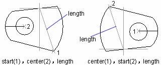

Arc par départ, centre, longueur de corde
La corde est la droite qui relie les deux extrémités de l'arc. Indiquer sa longueur revient à fixer l'angle au centre.

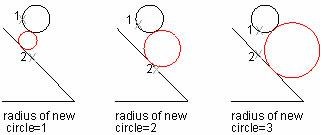

Cercle tangent à d'autres objets
Un cercle tangent touche un objet sans le croiser.
1️⃣ Lancez CERCLE, option Ttr.
2️⃣ Cliquez le premier objet (B), puis le second objet (C), près des points de tangence souhaités.
3️⃣ Tapez le rayon (A).
L'accrochage aux objets Tangente facilite aussi le tracé de cercles et de lignes tangents.

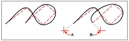

Une spline est une courbe lisse qui passe par une série de points, ou à proximité. Elle permet de dessiner des courbes irrégulières (courbes de niveau, formes libres…). Dans ZWCAD, les splines sont des courbes NURBS.
Dessiner une spline
1️⃣ Lancez SPLINE.
2️⃣ Cliquez les points successifs de la courbe.
3️⃣ Appuyez sur Entrée pour terminer.
4️⃣ Si ZWCAD le demande, indiquez les tangentes de départ (A) et de fin (B), ou appuyez sur Entrée pour les valeurs par défaut.
La tolérance d'ajustement
La tolérance définit à quelle distance la spline peut passer des points cliqués :
| Tolérance | Résultat |
| 0 (par défaut) | La spline passe exactement par tous les points. |
| Supérieure à 0 (par exemple 0,01) | La spline passe par les points de départ et d'arrivée, et à moins de 0,01 unité des points intermédiaires : la courbe est plus lisse. |
Pendant la commande, tapez l'option de tolérance (F) puis la valeur.
Dessiner une spline fermée
Après le dernier point, tapez C (Clore) : le point d'arrivée rejoint le point de départ (A) et la courbe reste lisse à la jonction. Une seule tangente est alors demandée.
Une polyligne peut aussi être transformée en courbe lissée avec PEDIT, option Spline.
