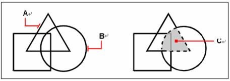

Créer une polyligne de contour
Commande : CONTOUR (alias CN)
Ruban : Début › Dessin › Contour
CONTOUR crée une polyligne (ou une région) en cliquant à l'intérieur d'une zone fermée, délimitée par un ou plusieurs objets qui se croisent. La nouvelle polyligne est indépendante des objets d'origine. Elle est très utile pour mesurer une surface ou préparer une hachure.
Si des objets se croisent, ZWCAD retient la boucle fermée la plus proche du point cliqué.
1️⃣ Lancez CONTOUR.
2️⃣ Choisissez le jeu de contours :
- Fenêtre courante : tous les objets visibles sont pris en compte ;
- Nouveau : sélectionnez seulement les objets à utiliser. Sur un dessin complexe, c'est beaucoup plus rapide.
3️⃣ Réglez la détection d'îlots si besoin (contours intérieurs).
4️⃣ Cliquez sur Choisir des points, puis cliquez à l'intérieur de chaque zone (pas sur un trait).
5️⃣ Appuyez sur Entrée, puis cliquez sur OK.

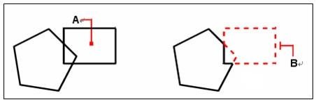

Les rectangles
Un rectangle est une polyligne fermée à quatre côtés.
1️⃣ Lancez RECTANG.
2️⃣ Cliquez un coin (A), puis le coin opposé (B).
Pour un rectangle de dimensions précises, tapez le second coin en coordonnées relatives : @300,200 pour un rectangle de 300 x 200.
| Option | Effet |
| Rotation | Dessine le rectangle selon un angle donné |
| Largeur | Largeur de trait de la polyligne. La valeur reste active pour les rectangles suivants. |
| Chanfrein, Raccord | Dessine des coins chanfreinés ou arrondis |
