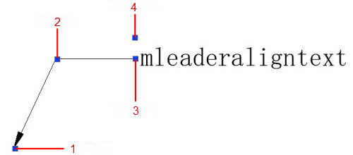

(1) Point de départ de la flèche (2) Point de la plate-forme de connexion (3) Fin du contenu de la connexion (4) Prise de texte

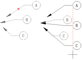

Distribuer
Disposez le contenu des lignes de repère multiples de manière égale entre les deux points spécifiés.

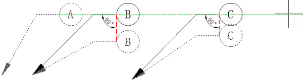

Rendre les segments de la ligne de repère parallèles
Rend le segment des lignes de repère dans toutes les autres lignes de repère multiples sélectionnées parallèles à la référence d’alignement.
Spécifier l'espacement
Indiquez la ligne de repère multiple de référence à aligner, de sorte que les lignes de repère multiples sélectionnées soient alignées selon l’espacement et la direction spécifiés.
Utiliser l'espacement courant
Spécifiez la ligne de repère multiple de référence à aligner. Le contenu de la ligne de repère multiple sélectionnée est disposé dans la direction spécifiée, et les lignes entre les extrémités du contenu de la connexion avant et après la disposition sont verticales par rapport à la ligne d’alignement.
