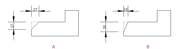

Ecart​
Définit la distance du chanfrein par rapport à l'extrémité de l'arête sélectionné. Si cette option est sélectionnée, cela signifie que vous acceptez la méthode du chanfrein "Distance par rapport à la Distance".
chamfer_Distance
A: Distances égales B: Distances inégales
Si les valeurs spécifiées pour deux distances de chanfrein sont toutes les deux 0, CHANFREIN étend automatiquement les deux objets sélectionnés jusqu'à ce qu'ils se croisent.

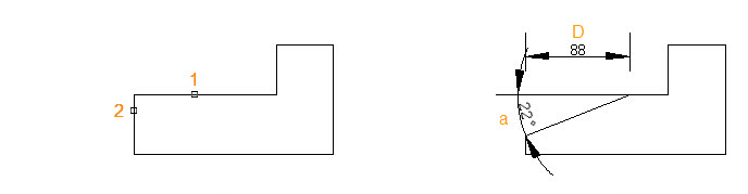

Angle​
Définit la valeur de l'angle entre la distance de chanfrein du premier arête sélectionné et le segment chanfreiné. Si cette option est sélectionnée, cela signifie que vous acceptez la méthode du chanfrein "Distance par rapport à l'angle".
chamfer_Angle

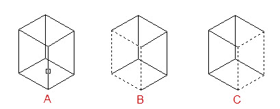

Créer un chanfrein 3D​
Crée un chanfrein en sélectionnant les bords d'un solide 3D.
Entrer une option de sélection de surface​
Spécifie une surface adjacente au bord sélectionné comme surface de base.
chamfer_3D
A : Bord sélectionné B : Surface adjacente au bord C : Une autre surface adjacente au bord

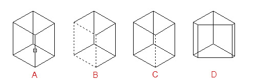

Arête​
Sélectionne une arête de la surface de base à chanfreiner.
chamfer_3D_Edge
A : Sélectionner une arête B : Sélectionner la surface de base C : Sélectionner un bord sur la surface de base D : Le chanfrein est créé

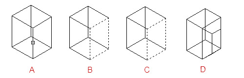

Boucle​
Sélectionner toutes les arêtes de la surface de base à chanfreiner.
chamfer_3D_Loop
A : Sélectionner une arête B : Sélectionner la surface de base C : Sélectionner une arête boucle sur la surface de base D : Le chanfrein est créé

Pour chanfreiner en spécifiant la longueur et l'angle du chanfrein​
  1. Click Début onglet » Modification panel » Chanfrein.
  2. Entrer a (Angle).
  3. Entrer la distance du coin à chanfreiner le long de la première ligne.
  4. Entrer l'angle du chanfrein.
  5. Sélectionner la première ligne. Sélectionner ensuite la deuxième ligne.
