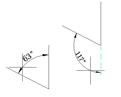

Ligne
Crée une cote angulaire pour un cercle, un arc, une ligne ou trois points définis par l'utilisateur.
Détermine l'angle en utilisant l'intersection des deux lignes (ou lignes d'extension) pour le sommet de l'angle et chaque ligne comme arête pour l'angle. Relie les deux lignes (ou lignes d'extension) avec un arc, et l'arc est la ligne de cote. L'angle d'arc est toujours inférieur à 180 degrés.
L'angle d'affichage dépend de la position du curseur

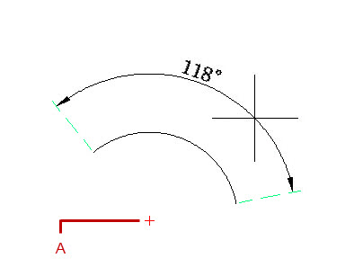

Arc
Crée une cote angulaire pour un arc.
Détermine l'angle en utilisant le centre de l'arc pour le sommet de l'angle et chaque ligne de connexion (ou ligne d'extension) entre le point final et le centre du cercle comme arête pour l'angle. Les deux extrémités de l'arc deviennent l'origine des lignes d'extension. Un arc tracé entre les lignes d'extension est la ligne de cote.
A : Angle vertex

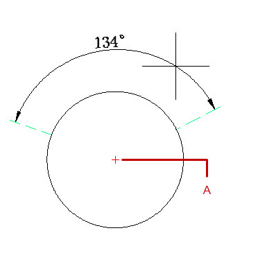

Cercle
Crée une cote angulaire pour un cercle.
Crée la cote angulaire en utilisant le centre du cercle comme sommet angulaire. Le point de sélection d'un cercle est utilisé comme point d'origine de la première ligne d'extension, et le deuxième point final de l'angle est utilisé comme point d'origine de la deuxième ligne d'extension.
A : Angle vertex

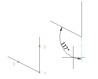

Préciser le sommet
Crée une cote angulaire en utilisant trois points.
Le premier bord de l'angle est le segment de ligne ou ligne de connexion entre le sommet 1 et le point 2 spécifié, un autre bord de l'angle est le segment de ligne ou ligne de connexion entre le sommet 1 et le point 3 spécifié, et ces deux segments de ligne sont des lignes d'extension. Un arc tracé entre deux lignes d'extension est la ligne de cote.
Emplacement de la cote de la longueur de l'arc
Spécifie un point pour déterminer l'emplacement de la ligne de cote et la direction des lignes d'extension.

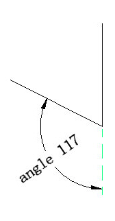

Texte-mult
Affiche l'"Éditeur de texte sur place", dans lequel vous pouvez modifier le texte de la cote et ses propriétés, telles que la police, la taille, la couleur, etc.
Dans la fenêtre d'édition, une paire de crochets d'angle (<>) est utilisée pour la mesure. Le texte d'entrée avant (<) ou après (>) sera utilisé comme préfixe ou suffixe de la valeur de l'angle. Vous pouvez également supprimer directement les crochets d'angle et saisir un nouveau texte de cote.
Texte
Saisir le texte de la cote directement à l'invite de commande. Les propriétés du texte de la cote peuvent être spécifiées dans le "Gestionnaire de styles de cotes".
