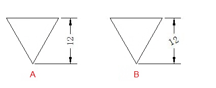

Angle​
Définit l'angle d'affichage du texte de la cote.
dimlinear_angle
A : Avant de spécifier l'angle B : Après avoir spécifié l'angle
