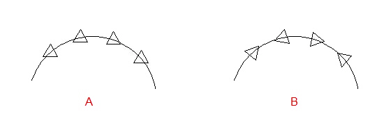

Divise également l'entité choisie en spécifiant le nombre de blocs et de segments, et divise les étiquettes à spécifier en blocs également.Le fait de savoir s'il faut aligner le bloc et l'entité peut également être défini.
divide_align
A : Pour aligner le bloc avec l'objet B : Ne pas aligner le bloc avec l'objet

Pour insérer des blocs de marquage de segments égaux sur un objet​
  1. Cliquer sur Début onglet » Dessin panel » Diviser.
  2. Sélectionner une ligne, un arc, un cercle, une ellipse, une polyligne ou un objet spline.
  3. Entrer b (Bloc).
  4. Entrer le nom du bloc que vous voulez insérer.
  5. Entrer y (Oui) pour aligner les blocs avec l'objet divisé. Entrer n (Non) pour ne pivoter le bloc et l'aligner avec l'objet.
  6. Entrer le nombre de segments que vous voulez.
