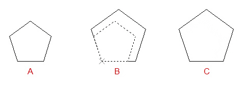

Zoom avant ou arrière de l'objet sélectionné dans une certaine échelle.
A : Sélectionner l’objet; B : Préciser le point de base et la valeur d’échelle; C : Résultat

Point de base
Sélectionne un point pour agir comme point central de l'échelle. L'objet sélectionné effectuera un zoom avant ou arrière en fonction de l'amplitude de mouvement du curseur.
