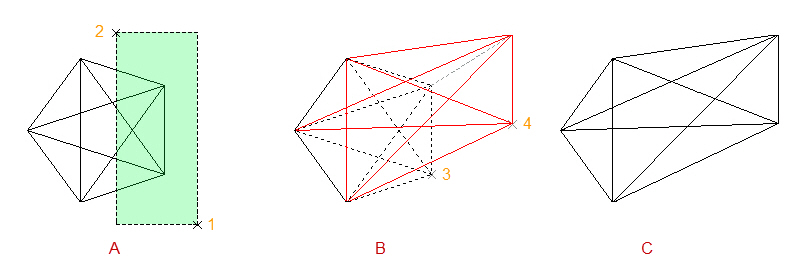

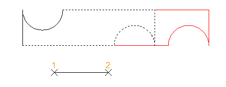

Point de base​
Spécifie le point de base et le deuxième point pour définir un vecteur, qui indiquent la distance et la direction de l'étirement de l'objet.
Si l'objet doit être étiré en cliquant, l'opération sera similaire au déplacement de l'objet exécuté avec la commande DEPLACER.
Spécifier le deuxième point​
Spécifie le deuxième point pour définir la distance et la direction de l'étirement de l'objet.
Stretch_Base_secondpoint
A : Sélectionne l'objet en le croisant B : Spécifie le point de base et le deuxième point C : Résultat

Pour étirer l'objet avec deux points​
  1. Cliquer sur Début onglet » Modification panel » Etirer.
  2. Sélectionner l'objet à l'aide d'une sélection de fenêtre de croisement.
    La fenêtre de croisement doit comprendre au moins un sommet ou un point final.
  3. Spécifier le point de base pour l'étirement.
  4. Spécifier le deuxième point, c'est-à-dire le point d'étirement.
    Étirer l'objet avec au moins un sommet ou une extrémité inclus dans la fenêtre de croisement, et l'objet qui est entièrement inclus dans la fenêtre de croisement est déplacé au lieu d'être étiré.
