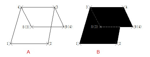

FACE3D est différente de la commande SOLIDE La commande SOLIDE crée des surfaces parallèles au SCU en cours, et les coordonnées Z de chaque coin sont les mêmes. De plus, la commande FACE3D crée une surface 3D non remplie, mais la commande SOLIDE crée une surface remplie.
A: 3DFACE B: SOLID
