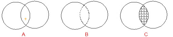

Ajouter : Choisir des points​
Spécifie un point dans la zone de dessin et confirme que l'entité de la région fermée formée est le contour de la hachure.
bhatch_point
A : Spécifier le point interne B : Contour de la hachure C : Effet de hachure

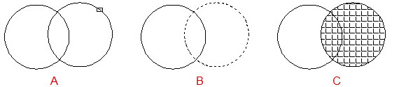

Sélectionne une entité fermée pour confirmer le contour de la hachure.
bhatch_select
A : Sélectionner l'objet B : Contour de la hachure C : Effet de hachure
