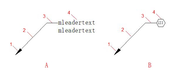

Repère multiple est un type d'objet standard CAO. Généralement, un repère multiple contient plusieurs repères et une description. Plus précisément, un repère multiple est généralement composé des quatre parties suivantes : la pointe de la flèche du repère, la ligne de guidage du repère, le repère et le contenu.
mleader_description
A Repère avec contenu mtext : (1) Tête de flèche (2) Repère (3) Ligne de base (4) Contenu textuel
B Repère avec contenu de bloc : (1) Tête de flèche (2) Repère (3) Ligne de base (4) Contenu textuel
