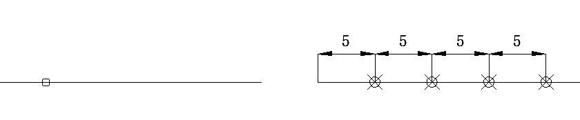

Place les marqueurs à des intervalles mesurés en spécifiant la longueur des segments.
Les marqueurs peuvent être des objets ponctuels ou des blocs. MEASURE place les marqueurs en commençant par le point final le plus proche du point que vous avez utilisé pour sélectionner l'objet.
Vous pouvez régler " Style de point " pour rendre les marqueurs de points plus visuels. Pour visualiser clairement le placement des marqueurs, vous pouvez utiliser la commande POINT pour modifier le style et la taille des points, ou utiliser la variable système PDMODE pour changer l'apparence des marqueurs de points.

Sélectionne un objet sur lequel vous voulez placer des marqueurs de segment. L'objet sélectionné peut être une ligne, un arc, un cercle, une ellipse, une spline ou une polyligne.
Longueur de segment
Divise l'objet sélectionné par la longueur de segment spécifiée. Les marqueurs de division sont des objets ponctuels.

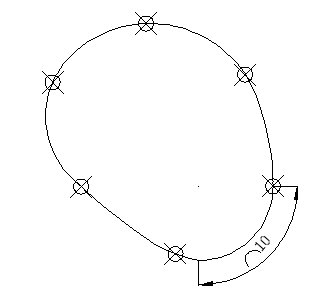

Si l'objet sélectionné est une polyligne fermée, la mesure commence à partir du premier point dessiné.

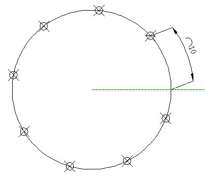

Si l'objet sélectionné est un cercle, la mesure commence au point d'intersection entre la direction de l'angle d'accrochage actuel et le cercle. Par exemple, lorsque l'angle d'accrochage est 0, placer les marqueurs à intervalles mesurés dans le sens antihoraire en partant du point d'intersection entre la direction positive de l'axe des X et le cercle.
