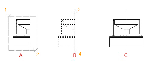

mirror_base
A : Sélectionner les objets à mettre en miroir B : Déterminer la ligne miroir en spécifiant deux points C : Conserve les objets sources
