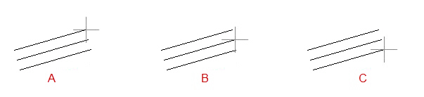

Justification​
Confirme la justification du sommet de Mline à dessiner et le curseur.
mline_justify
A : Top B : Zero C : Bas
Haut​
Dessine plusieurs lignes sous le curseur. Avec ce mode de justification, la ligne du décalage le plus positif sera créée à la position spécifiée sur le dessin.
Nulle​
Dessine multiligne dont l'origine est centrée sur le curseur. Avec ce mode de justification, le curseur agira comme origine, et la ligne de décalage d'origine sera créée à la position spécifiée sur le dessin.
Dessous​
Dessine plusieurs lignes au-dessus du curseur. Avec ce mode de justification, la ligne de décalage négatif sera créée au point spécifié sur le dessin.
