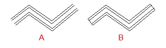

Ligne
Trace une ligne entre les deux lignes les plus extérieures de la ligne multiple à chaque extrémité.
A : sans ligne B : avec ligne

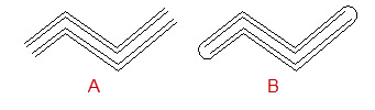

Arc ext
Trace un arc extérieur entre les deux lignes les plus extérieures de la ligne multiple à chaque extrémité.
A : sans arc externe B : avec arc externe

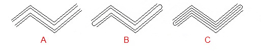

Arc int
Trace un arc intérieur entre la ligne la plus intérieure de la ligne mulitiline à chaque extrémité. Si le numéro de ligne dans le multiligne est un nombre impair, la ligne centrale ne sera pas connectée.
A : sans arc intérieur B : avec arc intérieur (avec un nombre pair de lignes simples) C : avec arc intérieur (avec un nombre impair de lignes simples)

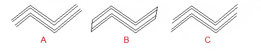

Angle
Spécifie l'angle de la ligne aux jointures.
A : sans angle B : avec angle et ligne C : avec angle mais sans ligne

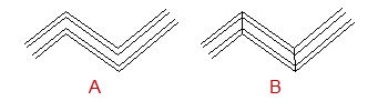

Affiche les joints
Si coché, le joint à chaque sommet sera affiché.
A : sans joint B : avec joint
