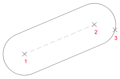

Droite à deux points​
Définit une ligne de chemin par deux extrémités, puis spécifie le rayon (diamètre) des arcs terminaux pour générer l'ovale oblong.
Rayon​
Spécifie la longueur du rayon des arcs terminaux. Vous pouvez indiquer un point ou saisir une valeur numérique.
Diamètre​
Spécifie la longueur du diamètre des arcs terminaux. Vous pouvez indiquer un point ou saisir une valeur numérique.

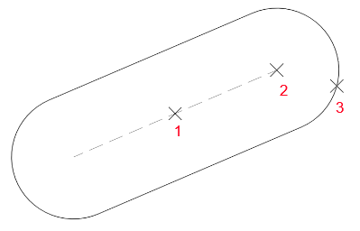

Droite par point milieu​
Définit une ligne de chemin par son milieu et une extrémité, puis spécifie le rayon (diamètre) des arcs terminaux pour générer l'ovale oblong.
Rayon​
Diamètre​

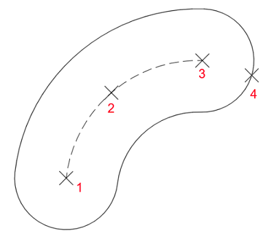

Arc​
Crée une ligne de chemin courbe selon différentes méthodes (voir la commande ARC ), puis spécifie le rayon (diamètre) des arcs terminaux pour générer l'ovale oblong.
Rayon​
Diamètre​
