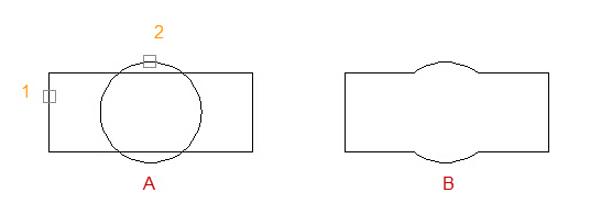

Utiliser UNION pour former des combinaisons de régions :
A: Sélectionner les régions B: Résultat

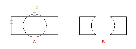

Utiliser SUBTRACT pour former des combinaisons de régions :

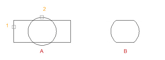

Utiliser INTERSECT pour former des combinaisons de régions :

Pour combiner des régions en ajoutant
Cliquer sur Solide onglet » Booléen panel » Union.
Sélectionner une région pour l'union.
Sélectionner une autre région.
Vous pouvez sélectionner des régions à unir dans n'importe quel ordre.
Continuer à sélectionner les régions ou appuyer sur Entrée pour terminer la commande.
La commande convertit les régions sélectionnées en une nouvelle région combinée.
Pour combiner des régions en soustrayant
Cliquer sur Solide onglet » Booléen panel » Soustraction.
Sélectionner une ou plusieurs régions dont il faut soustraire et appuyer sur Entrée.
Sélectionner la région à soustraire et appuyer sur ENTER.
Les zones des deuxièmes régions que vous avez sélectionnées sont soustraites des zones des premières régions.
Combiner des régions en trouvant des intersections.
Cliquer sur Solide onglet » Booléen panel » Intersection.
Sélectionner une région de l'intersection.
Sélectionner une autre région qui se croise.
Vous pouvez sélectionner des régions dans n'importe quel ordre pour trouver leur intersection.
Continuer à sélectionner les régions ou appuyer sur Entrée pour terminser la commande.
La commande convertit les régions sélectionnées en une nouvelle région définie par l'intersection des régions sélectionnées.
