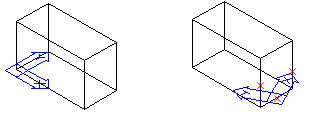

3points​
Définit un nouveau SCU en spécifiant trois points. Ces trois points se réfèrent à la nouvelle origine, un point sur l'axe X positif et un point dans le plan XY avec une valeur Y positive.
ucs_3points

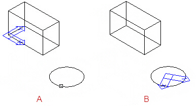

Objet​
Crée un nouveau SCU en alignant le SCU avec l'objet 2D ou 3D sélectionné. Le nouveau SCU a la même direction de l'axe Z positif que celle de l'objet sélectionné.
ucs_object
A : Sélectionner un objet B : Nouveau SCU crée

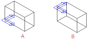

Origine​
Définit un nouveau SCU en spécifiant directement l'origine de la coordonnée.
ucs_origin
A : SCU actuel B : SCU à la nouvelle origine

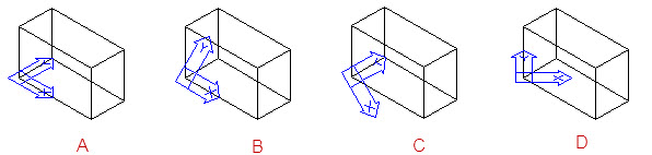

X/Y/Z​
Définir un nouveau SCU en faisant tourner le SCU actuel autour d'un axe spécifié.
ucs_xyz
A : Système de coordonnées général B : Rotation autour de l'axe X=45 C : Rotation autour de l'axe Y=45 D : Rotation autour de l'axe Z=45
