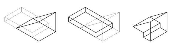

Combine deux ou plusieurs solides 3D, surfaces ou régions en un objet entier en effectuant des actions SUBTRACT.
Les deux régions que vous voulez soustraire doivent être sur le même plan. Cependant, si vous sélectionnez des ensembles de régions sur des plans différents pour exécuter la commande SUBTRACT, le programme générera des régions soustraites séparées sur chaque plan. S'il n'y a pas d'autres régions coplanaires sélectionnées sur le plan qu'une région existe, la région sera rejetée.
Sélectionner les solides et les régions à soustraire de
Sélectionne les solides 3D, les surfaces et les régions pour effectuer les actions SUBTRACT.
Sélectionner des solides et régions à soustraire
Sélectionne les solides 3D, les surfaces et les régions à soustraire.
