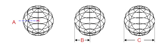

Par défaut, l'axe central de la sphère est parallèle à l'axe Z de l'UCS, et la ligne de latitude est parallèle au plan XY.
Centre
Spécifie le centre de la sphère.
Rayon
Spécifie le rayon de la sphère.
Diamètre
A : Centre B : Rayon C : Diamètre
