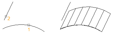

Crée un maillage polygonal défini par un chemin et un vecteur de direction.
tabsurf
Le maillage polygonal créé est de 2 × n, et la valeur de N est définie par la variable système SURFTAB1.
La direction M est la direction de l'extrusion. La direction N se trouve le long de la courbe de trajectoire.
Sélectionner une entité à extruder​
L'objet sélectionnable à extruder comprend une ligne, un arc, un cercle, une ellipse, une polyligne 2D ou 3D, qui peut être sélectionnée comme courbes de trajectoire pour définir la surface d'un maillage polygonal. Une fois l'objet à extruder sélectionné, une surface sera dessinée à partir du point le plus proche du point sélectionné.

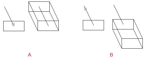

Sélectionner un objet comme chemin d'extrusion. Le chemin d'extrusion, c'est-à-dire le vecteur directionnel, peut être une ligne ou une polyligne ouverte. Si vous sélectionnez une polyligne ouverte comme chemin d'extrusion, seuls le premier et le dernier point sont pris en compte en ignorant les sommets du milieu.
L'emplacement du point sélectionné du vecteur de direction détermine la direction d'extrusion, comme suit.
tabsurf_vector
A : Extrusion vers le haut B : Extrusion vers le bas
