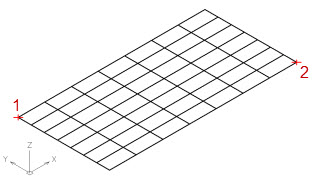

Pour créer une surface plane.
Crée une surface plane en spécifiant les coins opposés d'un objet rectangulaire ou en sélectionnant un objet fermé. La surface plane créée sera parallèle à votre plan de travail.
Les variables système SURFU et SURFV contrôlent le nombre de lignes et de colonnes affichées sur une surface plane.
Spécifier le premier coin​
Spécifie une paire de coins opposés pour créer la surface plane.
