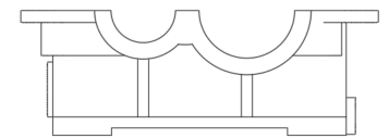

VIEWBASE_1

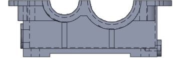

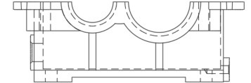

Lignes visibles et cachées VIEWBASE_2

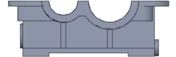

Ombré avec lignes visibles VIEWBASE_3
Ombré avec lignes visibles et cachées VIEWBASE_4

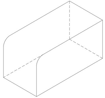

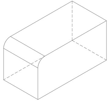

Echelle Spécifier l’échelle de la vue de base. Visibilité Spécifier l’affichage des arêtes d’interférence et tangentes. Arêtes tangentes activées VIEWBASE_5
Arêtes tangentes désactivées VIEWBASE_6

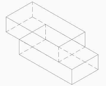

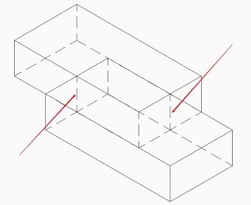

Arêtes d’interférence activées VIEWBASE_7
Arêtes d’interférence désactivées VIEWBASE_8
