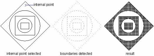

| Sélectionner des points | Cliquez à l'intérieur de la zone : ZWCAD détecte le contour automatiquement |
| Sélectionner des objets | Cliquez sur les objets qui forment le contour (cercle, polyligne fermée…) |
En cliquant à l'intérieur d'une zone
1️⃣ Lancez HACHURES.
2️⃣ Dans l'onglet Hachures, choisissez le motif, l'échelle et l'angle (voir ci-dessous).
3️⃣ Dans Contours, cliquez sur Sélectionner des points.
4️⃣ Cliquez à l'intérieur de chaque zone à hachurer (pas sur le contour), puis appuyez sur Entrée.
5️⃣ Cliquez sur OK.

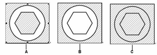

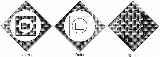

Un îlot est une zone fermée située à l'intérieur de la zone hachurée : un texte, un trou, un cercle… L'option Détection d'îlots décide comment ils sont traités :
| Style | Résultat |
| Normal (par défaut) | Hachure une zone sur deux, de l'extérieur vers l'intérieur : le premier îlot reste vide, l'îlot qu'il contient est hachuré, etc. |
| Extérieur | Hachure seulement la zone la plus extérieure ; tous les îlots restent vides |
| Ignorer | Ignore les îlots : toute la zone est hachurée |
Normal (A), Extérieur (B), Ignorer (C).
Les textes, attributs et solides situés dans la zone sont traités comme des îlots : la hachure s'arrête autour d'eux pour qu'ils restent lisibles.
Vous pouvez aussi retirer des îlots d'une hachure (bouton Supprimer les îlots).

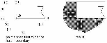

Hachure sans contour
La version ligne de commande -HACHURES permet de dessiner le contour point par point (option Dessiner le contour). À la fin, ZWCAD demande s'il faut conserver ce contour : répondez Non pour obtenir une hachure sans contour.

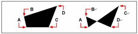

SOLIDE dessine des triangles et des quadrilatères pleins.
1️⃣ Lancez SOLIDE.
2️⃣ Cliquez le premier point (A), puis le deuxième (B).
3️⃣ Cliquez le troisième point (C), puis le quatrième (D).
4️⃣ Appuyez sur Entrée pour terminer (ou continuez à cliquer des paires de points pour enchaîner d'autres formes).
L'ordre des points 3 et 4 détermine la forme : pour un rectangle, cliquez les points en Z (A et B sur un côté, C et D sur le côté opposé, dans le même sens). En cliquant dans l'ordre du contour, vous obtenez un « nœud papillon ».
